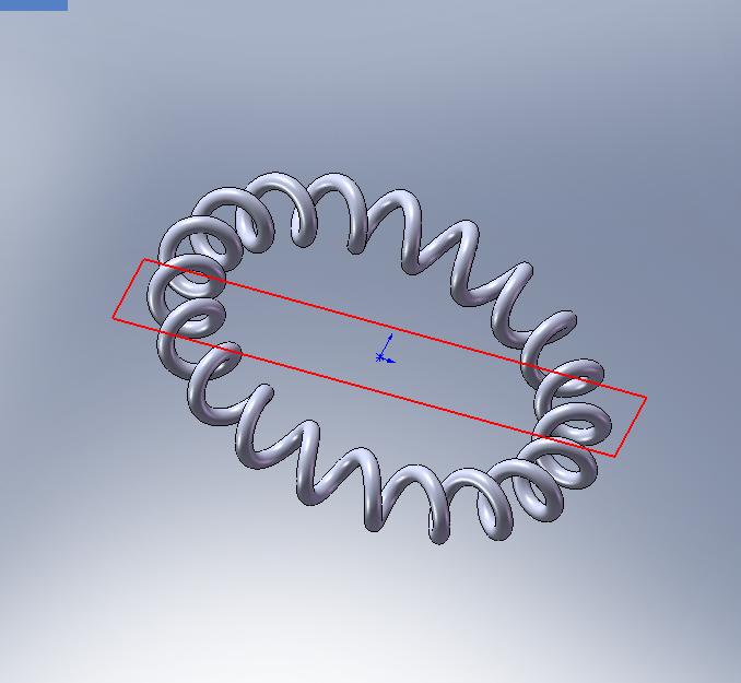

没这么复杂,直接早图画一大圆,再草图画一小圆,以小圆为轮廓,大圆为路径沿路径扭转扫描就可以了

( u5 a0 m* t' n& w, @- Q 3.JPG 0 b$ ~+ O& j) z" ^
" r. A9 K, f: ^( W[ 本帖最后由 junjun1986 于 2008-11-22 15:49 编辑 ]
