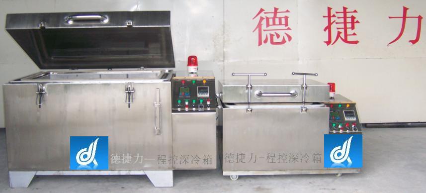

[讨论] 深冷处理会有那些常见问题?请有经验或体验的朋友论论。
发表于 2008-11-24 11:30:54 | 显示全部楼层 |阅读模式 来自: 中国广东深圳
深冷是热处理工艺的补充,在深冷过程中有那些常见问题,8 n0 Z) o1 M2 s) P8 _; \
" \, f7 Y4 u  Q' R$ w- C8 e1 Z  ~6 V4 ?7 z& O' \
同行请多交流\多指教.3 X5 L( T9 }3 x9 y
# C, v4 X* s: _2 W  O% f% i4 r[ 本帖最后由 德捷力/黄诗珂 于 2008-11-24 12:00 编辑 ]
发表于 2008-12-19 14:19:18 | 显示全部楼层 来自: 中国浙江温州
可能的缺陷有:组织应力继续增大,工件的开裂倾向增大;因应力过大,引起工件畸变;若温度仪表档次低,会引起控温不严,特别是用液氮进行的深冷处理;
9 ?8 I+ B* b# f) @. x* [$ K说的不对之处,还请指正
1135026 + 2 技术讨论
 楼主| 发表于 2009-2-7 17:31:01 | 显示全部楼层 来自: 中国广东深圳
深冷处理前同样需要消除应力的前处理
 楼主| 发表于 2009-6-11 13:00:59 | 显示全部楼层 来自: 中国广东深圳
冷处理最担心产生冷处理裂纹,怎样才能有效防止冷处理裂纹的产生
