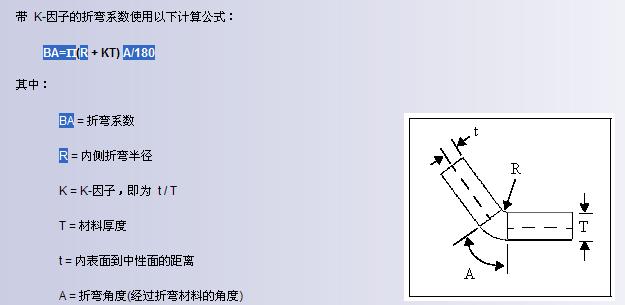

SOLIDWORK中的钣金折弯,折弯系数BA=P(R+KT)A/180,中的P代表什么意思啊

对照图片你就明白了,是内表面到中性面的距离

n又是什么呢

"t"表示的应该是内表面到中性面的距离,而不是P吧.
