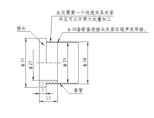

发表于 2008-11-24 12:52:29 | 显示全部楼层 |阅读模式 来自: 中国浙江宁波
夹具设计.jpg 各位前辈请帮忙按照图上所示,弄个快速夹具(就是大批量加工方便点的夹具)还要从左边拿出夹具,因为右边的直径比左边还大,这个是超声波焊接所需,望各位前辈不吝赐教,谢谢!' r! S0 }3 `5 L. i* \

发表于 2008-11-24 15:08:53 | 显示全部楼层 来自: 中国吉林吉林市
给你提个思路  你可以参考一下 仪表车床 用快换卡头
发表于 2008-11-24 15:19:02 | 显示全部楼层 来自: 中国江苏常州
你的快速是多快 啊?$ l2 U% M7 p5 Z
你的快速的基础是什么啊?-------也就是动力源是什么啊?---是气?液压?还是电力?

用V形联杆夹紧
发表于 2008-11-24 17:21:38 | 显示全部楼层 来自: 中国江苏苏州
夹头和套管焊接吗?
如题,如果是的话,是否可以考虑下 气动或者液压三爪卡盘?! g6 ?  E" G$ m" X, h- a
- K4 p* Q- ~: j# v6 D* q
那是很快的 力也均匀
5 L6 e& U/ Q4 C, o希望对你有启发
发表于 2008-11-24 18:03:31 | 显示全部楼层 来自: 中国辽宁沈阳
不用那么麻烦!!!$ W3 t+ T4 Q+ V
中间用25的那个孔定位做一个心轴,35mm尺寸的端面心轴中间钻一个M12或M16的螺孔。
9 A1 j- N1 A4 D3 p9 ?7 p: q利用心轴定位在35的尺寸端加一个垫圈用螺丝夹紧!!!!!. T3 _; |9 N5 C6 L2 R
问题就是这么简单!!!!

发表于 2008-11-24 21:34:49 | 显示全部楼层 来自: 中国广东广州
要速度就用气动夹头,也用不了几个钱.

 楼主| 发表于 2008-11-27 09:17:26 | 显示全部楼层 来自: 中国浙江宁波
问题已经解决,谢谢各位前辈赐教,这个东西由于材料关系用超声波焊接无法焊接,现在采用旋转熔接,不过现在焊接是牢固了,就是旋转焊接带动里面的结构把它给移位了。。
