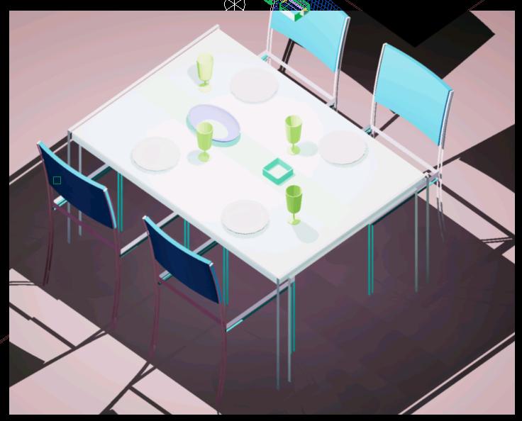

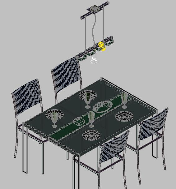

附件為我在2008裡做的CAD) q/ R  m  q4 e: y4 y7 k) e
有燈光了: E/ o4 ]( r) v) q' U
不知道為何無法渲染
) d5 Z5 u# D; k% K0 j4 F請教網友們
1 t! N( C$ h: @6 J6 p# J謝謝
渲染問題.dwg
1.31 MB, 下载次数: 24

很多曲面,好象没几样实体,材质几十种,如何渲染!再说桌子的腿也没那么装的,感觉仁兄好象有点“好高务远”?我也不是很会三维的新手,乱说别动气呀!

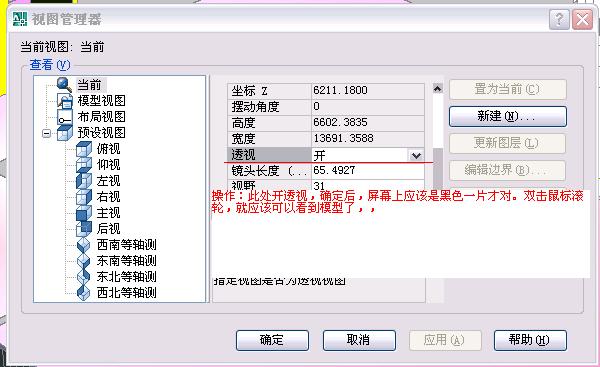

发表于 2008-11-25 08:47:26 | 显示全部楼层 来自: 中国广东佛山
原帖由 muhdi 于 2008-11-24 19:47 发表 http://www.3dportal.cn/discuz/images/common/back.gif' I$ X, {6 }3 U/ [6 r/ d# q6 r
: S4 I  p& R# R6 Z不知道這位仁兄% P/ {) R, q6 x
您將強度加大到多少
. `) e( u. k- ^, d+ m1 H% ^我已經調到100000了
  l( O4 P8 D* E' r6 x, r# {2 `0 q還是不亮
5 ~% {0 ^3 Z7 s7 W7 f1 t9 u6 l再調下去
% j) C. H0 ~$ V" d$ D( T2 z6 @; }恐怕桌子都要燒掉了
. [! m3 u1 T1 O" O* z: \) [" o/ s/ B0 h% P+ X* f2 X( r& d
以前也偶尔遇到过类似的情况,所以这一步己是习惯,就忘了提了,,, - {; @; i3 {4 ~3 }6 v: Z; C; R0 k
' x/ p7 U+ t. j1 T2 f
视图-----》命名视图
) u, f5 `, k% U0 m! N. I
" b; P! C/ V' [1 V) c" Q5 { 002.JPG * q. J' f: ~. B) r: B; `+ c
& E, B9 X2 B& f& g$ n+ K再就是,你那两个灯的位置有问题,放在实体中间去了,,加大强度就可以啦。。强度50000。。
8 K/ q, n8 t  Z- W9 q; J0 e# D4 V5 i4 `4 i
下面附上你的原文件,只是经过上面两处的修改。。。。。
渲染問題.改图.dwg
1.2 MB, 下载次数: 9
woaishuijia + 5 应助
