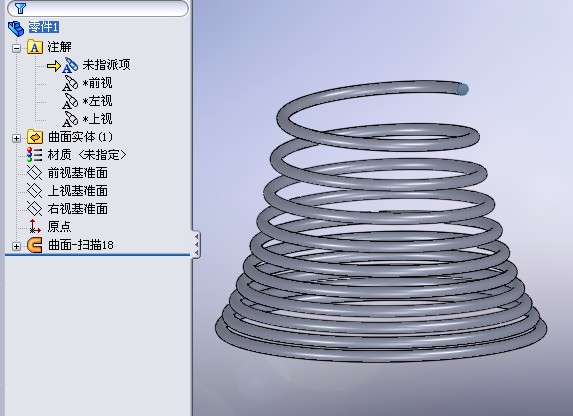

锥形变距弹簧.jpg # b: u4 m5 {' I1 h: n: @, i* {
前几天做习题,自已做的,觉的这个方法还比较简单,用了一个扫描特征,所以和大家分享8 N" `6 M- `2 t% C
要求用一个特征做,可以练习扫描的特点% ~! C% \; Z  G2 p( x' O
* g9 a' ]$ H: O8 k6 m1 f$ C+ L/ [  M
[ 本帖最后由 aj120 于 2008-11-24 20:24 编辑 ]

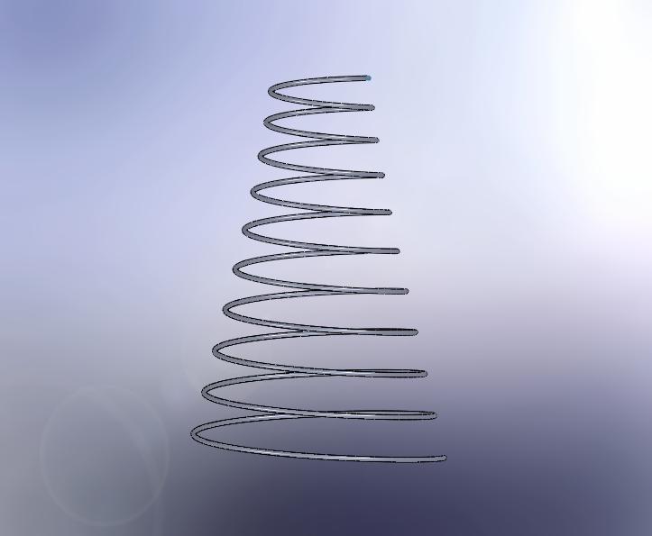

 楼主| 发表于 2008-11-24 21:42:04 | 显示全部楼层 来自: 中国山东青岛
第一个附件,并不是真正的锥形,其实边有点弧度,+ g* n3 ]4 W" z0 u) c+ H
重做的这个才是真正的锥形,仍然是一次扫描4 |& p+ [: x# |. ?9 t
锥形变距弹簧(锥度严谨).rar (875.32 KB, 下载次数: 41)
发表于 2008-11-24 23:19:44 | 显示全部楼层 来自: 中国广西桂林
用一个弹簧截面圆草图加上一根弹簧压缩方面的中心线共两个草图,再使用扭转命令好象也可以做出来的。
