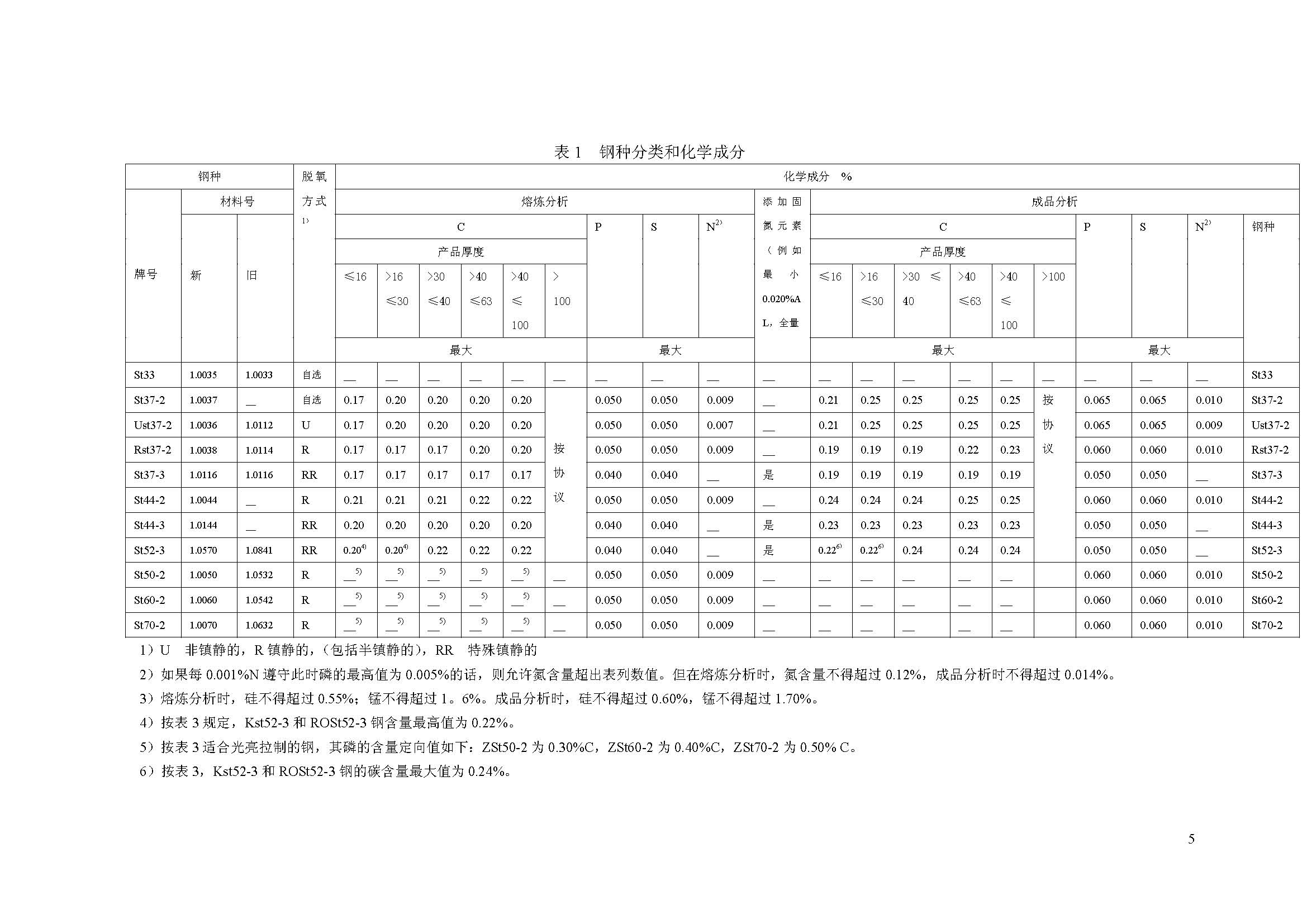

现在手上一个单子,是德标的,无缝碳钢钢管,PI里写的是ST33.2,DIN2440...

我知道DIN2440是尺寸方面标准要求,工厂问有没有化学成分和机械性能等方面的特别要求.我不知道了.查了很多标准没找到.

2 `* t. U1 h$ }$ K有朋友知道ST33.2这方面有什么标准要求吗??烦请赐教!!!& d. n* e4 ?" f/ |# C

DIN2440标准中有一句话,英文原文为:
* f2 H: P8 d1 X$ D# d2 @2 [9 c8 KSt33.2 conforming to DIN 17100, material number 1.0035.' b  c. w9 U* Q! X( x
翻译成中文就是
! h) y/ X; J1 _4 ISt33.2符合DIN 17100标准,材料代号1.0035." L+ m) T6 m4 ~% U5 \
附件为DIN17100中关于St33性能的规定。7 k  l+ s9 }! ~* b% i, {7 ]. H6 B* N6 l
