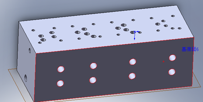

刚接触液压  现在正在设计一个阀块 用的都是叠加阀  现在有几个问题请教一下各位5 t) X; h$ o; A! B( e' ]
1、阀块与油箱怎么进行连接7 ]. a* N' U8 t5 W+ a9 |! Z
2、阀块里面掏的孔的尺寸是怎么确定的
" c1 H9 G' N5 y- M2 g. \3、下面是我的图 前辈们看看有啥不合理的

有没有 原理图呢 这样看不出来啊 * M0 |& Y: C+ x* j' O% C; K3 s% @
你是立式电机呢 还是卧式即是怎样向集成块里进油呢
发表于 2008-11-24 21:03:10 | 显示全部楼层 来自: 中国上海
从lz提供的三维图看,侧面两个油口应该是进油口,正面应该是A、B口。图纸对油口如何连接未表示,即油口是采用螺纹管接头还是法兰连接图中未表示。

" Z0 l! H# }* W阀块可以直接和油箱连接,也可以通过钢管通油
2 l0 F8 r2 N3 d3 @' ~9 m阀块的孔根据叠加阀的油口确定

1。叠加阀一般通经小于16,与油箱、泵站连接一般用管式连接,钢管、软管均可!如果阀体螺纹加工质量不保证,用法兰连接密封效果容易保证。
8 s- c9 E1 C* S" G9 @1 S2。与叠加阀对应阀块的孔根据叠加阀的油口确定;外接管孔应尽量满足接管流速要求,只要布置得开尽量大一点。  n: @1 f$ T/ r3 j$ k% i: `* y2 U
3。从外形看,设计的还可以。由于没有系统图,阀的外泄口不知你如何处理。很关键

外泄口是啥意思啊 还有工艺口 都不是很明白 麻烦前辈讲一讲

感觉总油路P,T口孔太小了(也就是左边的两个口)
发表于 2008-11-25 21:47:52 | 显示全部楼层 来自: 中国上海
有的阀需要有单独的口回油箱,就是外泄口

阀块用螺钉固定在油箱上

工作腔与那么近工作腔接头怎么转得开!

设计这种阀自己加工?感觉有点浪费加工费,到买液压件的地方买一个就行了(和你画的那个也没什么区别,一百块就够了),反正的用叠加阀,你用的功能应该都可以,还有啊,想学东西是好,也不要自己什么基础都没有就到处问,先找两本好的资料学学吧!论坛里有很多的。

第1,作为下面含有最小NG16单组动作,对你动作不清楚,但仅NG16阀1组单独动作的时候,你P,T孔就非常小了,另外上面的也提到了要注意有没有什么阀需要单独回油的?再有可以根据你的实际情况看,是不是可以把阀组分开,采用积木式的,比如我看到你有3组NG10的,是不是你的机器永远就需要3组呢,会不会有选择,比如有时候4组,如果是这样的话,采用积木的方法无论是管理还是从技术,仓库,采购看都非常方便

要走测压点 ,P 、T口太小,要有工艺孔
