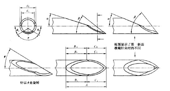

各位大侠这个针尖怎么画?
发表于 2008-11-24 17:27:11 | 显示全部楼层 来自: 中国安徽合肥
只有参数,没有具体数值。

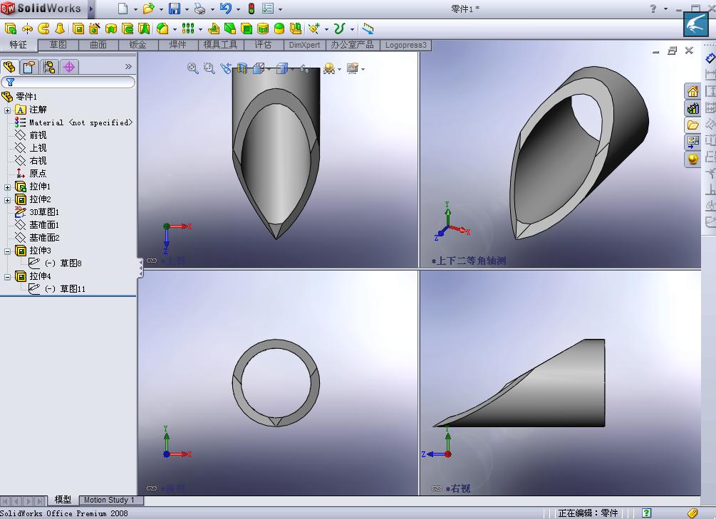

6 U" A4 I  m7 K- ]' s# n7 ^% h' s' x* b& t! _+ [
[ 本帖最后由 yjf8828 于 2008-11-25 09:01 编辑 ]
零件1.rar
61.74 KB, 下载次数: 12
艾飞 + 3 应助
发表于 2008-11-25 15:40:42 | 显示全部楼层 来自: 中国湖南长沙
我也 觉得你的 C没有办法保证  你用的 是2008版本 我用 2006的 过时了
发表于 2008-11-25 15:41:46 | 显示全部楼层 来自: 中国湖南长沙
你你 图的右视图来看你的 C都不 均匀哦
