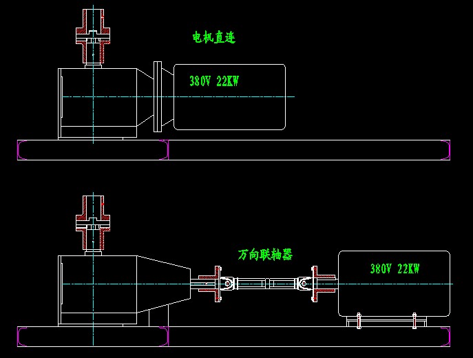

这是一个电机与减速器的连接图& c: h0 r- y( I6 K1 Y$ x4 z0 `
第一种是电机直连,第二种是联轴器连接% W- N4 L5 X, `! \" M" W9 }/ L
哪一种好,各有什么优缺点?希望大家讨论!

对于小型的电机和联轴器一般都合在起的,SEW 和宁波动力什么的,选型的时候直接选 就可以了,大型的一般都用联轴器,特别是齿轮箱大的那种,需要单独加工的

电机与减速器联接选用原则
1,小型动力小负荷小的可采取直联;; e, |5 p. I9 M' i6 k# ?( E
2,一般设计中,大多采用联轴器联接,其种类很多,可参考(联轴器选用手册);

这主要和使用方法和环境有关,当安装空间受限时,肯定只能采用直联式,特别现在设计都讲究紧凑,减速机体积自然越小越好。直联也能带来其他好处,比如,总价更低。使用联轴器除了要额外的保养外,还要增加安全设施。 9 c$ r) r- x& b( E
当然联轴器也有无可替代的作用,比如特殊环境,如减速机用于水下时,或者,需要对动力源[马达]进行保护的情况。

两种连接各有优缺点。( y2 ~. F6 _% P7 o( W% j
直联:体积小、结构紧凑、减少设计思维、结构可靠、甚至可以没有地脚。
, @6 O0 E* Z6 K* @. t% G4 v! H联轴节:适于于大电机(几十千瓦以上的)。由于大电机需要冷却、润滑,及结构、启动等等特殊要求。
6 W4 e( l+ {* v- k应该按实际情况需要进行选择。

联轴器具有启动时保护、缓冲作用,在有些情况下直联是不能代替的。

其实两种情况都有优缺点,直连的传动效率高,节省空间,省钱。3 P1 M2 |  |( r/ t- c$ ?& ~3 S2 g
万向联轴器具有启动时保护、缓冲作用,还可以实现不同心的调整问题,但是成本较高,安装麻烦,空间要求比较大。! a% {+ A; _# e
个人认为此图是22kw,功率不大,直连的还是比较好的选择!

所谓直接连接,但里边也有联轴器。直接连接应叫法兰连接,一般是尺寸较小或地脚连接困难的
