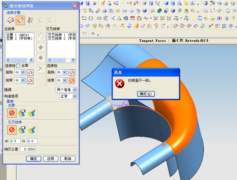

请看图片,为什么会出现约束面不 一致啊?

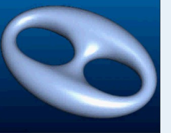

最终做出来如图

发表于 2008-11-26 21:24:54 | 显示全部楼层 来自: 中国浙江金华
还是线有毛病,一般是误差大,在从建里选手工或高次就可以了
