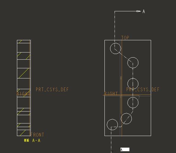

[讨论] 请问如何将这种工程图展开
发表于 2008-11-24 21:50:59 | 显示全部楼层 |阅读模式 来自: 中国江西赣州
也就是不要形成左边那样的图,而是沿着AA剖面线展开,展开后能看到每个孔的中心距离.- l9 {0 N& k0 Z( N  j5 f# j9 p
' J  R. C% s& T: n, N, U全面展开只能选一个轴做为参考,能展开一对圆的中心距离,可是两对以上的圆,就看不到了.怎么办呢?7 J' V3 E+ e: _% g( M! ^9 A0 u
0 e, Q1 Y/ M! \谢谢帮忙.

发表于 2008-11-25 09:36:38 | 显示全部楼层 来自: 中国辽宁大连
    创建绘图或打开现有的绘图。
    " {/ P( l" Z' P6 Y* D+ a2 `( G- \: H双击绘图视图。或者,选取视图,右键单击并单击“属性”(Properties),或单击“编辑”(Edit)>“属性”(Properties)。“绘图视图”(Drawing View) 对话框打开。
    1 N& W; p0 l3 V在“类别”(Categories) 下,单击“剖面”(Sections)。/ [! z) z8 C4 k% I0 |
    在“剖面选项”(Section options) 下,单击“2D 剖面”(2D Cross Section)。
    : T  K$ w0 @5 @4 q( }. _# `1 B0 s单击 http://file:///D:/proeWildfire%204.0/html/chinese_cn/proe/detail/image/view_sect_add.gif,添加 2D 横截面。
    - d/ e  Y6 e: \$ o2 _4 Q在“名称”(Name) 列表中选取一个现有 2D 横截面。或者,单击“名称”(Name) 列表中的“新建”(Create New),创建一个新的 2D 横截面。
    . c. b+ S" O" b5 u0 E& h在“剖切区域”(Sectioned Area) 列表中选取“全部 (展开)”(Full(Unfold)) 或“全部 (对齐)”(Full(Aligned))。+ X& z1 g# z- D4 j( @" B8 _/ ]( h
    单击“应用”(Apply)。) c/ q  ]( f5 l6 p
    在“类别”(Categories) 列表中单击“可见区域”(Visible Area),然后在“视图可见性”(View Visibility) 列表中选取下列选项之一。9 v( p3 B! S0 v! I( T
    全视图 (Full View) - 设置全视图可见性。
    ) j$ v, N0 [  v- f- \半视图 (Half View) - 设置半视图可见性。必须在选定的一般绘图视图上选取一个参照平面,以指定半视图参照平面。对于“模型边可见性”(Model Edge Visibility) 选项被设置为“全部”(Total) 的剖面,在图形窗口中选取剖面视图内的参照平面。
    ; s" N/ a! P3 ?+ D. m1 H" G局部视图 (Partial View) - 设置局部视图可见性。必须单击几何收集器中的参照点,并在选定的一般绘图视图上选取参照点。单击“样条”边界收集器并定义局部视图的边界。
  • 破断视图 (Broken View) - 设置破断视图可见性。必须单击 http://file:///D:/proeWildfire%204.0/html/chinese_cn/proe/detail/image/view_sect_add.gif 以添加破断。单击“第一破断线”(1st Break Line) 收集器,然后创建一条破断线。或者,单击“第二破断线”(2nd Break Line) 收集器,然后创建一条破断线。
    / f9 b( N) ~8 G
注意:请确保两条破断线均为水平或垂直。% L) y( d% P6 L& W5 w2 }1 t, C4 B7 N
  • 单击“确定”(OK)。6 r. L! r3 ~! u1 a3 V, X5 K' H
当创建具有破断视图可见性的展开剖面时,请注意下列限制条件:
' L) p0 B( O& U) n9 x
    剖面的展开方向必须平行于视图边界或视图框架的侧边之一。
    8 r; S" i6 {0 s1 b8 ]& b# V平行于展开方向的破断的破断线必须通过所有剖面。
  • 垂直于展开方向的破断的破断线只能通过一个剖面。

发表于 2008-12-29 16:12:39 | 显示全部楼层 来自: 中国福建泉州
原帖由 xinyazhu 于 2008-11-25 09:36 发表 http://www.3dportal.cn/discuz/images/common/back.gif
# D6 F6 K1 V' k: i2 t* e创建绘图或打开现有的绘图。
8 z  o4 r3 I7 P, c% B双击绘图视图。或者,选取视图,右键单击并单击“属性”(Properties),或单击“编辑”(Edit)>“属性”(Properties)。“绘图视图”(Drawing View) 对话框打开。
9 @0 p2 l5 X# Y- Z! {8 f在“类别”(Categories) ...
2 \* k- v3 S! e; L& C0 y3 F9 M" x4 T+ Z
( l$ U& b. W! m1 L* @2 |
没有解决根本问题吧?楼主能看懂?
* J; G( n0 o) ~. z8 J% ^1 Y5 s1 A3 C$ Q3 T) @
全部对齐和全部展开最好再说明一下!
