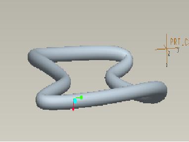

闭合的空间三维曲线(不在同一平面),是不是不能扫描命令?
发表于 2008-11-25 00:16:10 | 显示全部楼层 来自: 中国浙江温州
你做一下不就知道了吗,这也来问?晕
: I. _; ~5 t3 j" T, v, J% |/ }下图是扫出来的

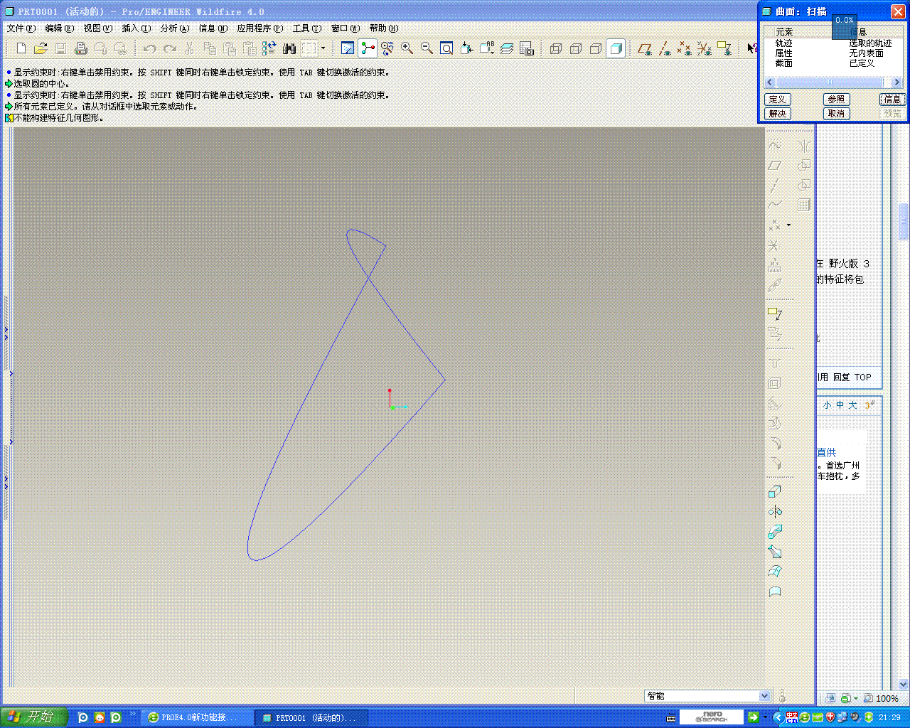

 楼主| 发表于 2008-11-25 21:34:45 | 显示全部楼层 来自: 中国广东佛山
如下,我画的两条闭全的空间曲线不能扫描,不知道问题出在哪里+ }  P0 h+ S6 P: v$ A# k4 p
[localimg=375,300]1[/localimg]
 楼主| 发表于 2008-11-25 21:36:01 | 显示全部楼层 来自: 中国广东佛山
发表于 2008-11-25 22:24:11 | 显示全部楼层 来自: 中国浙江温州
平面轨迹也有很多扫不了来的) y* G: Q7 r- P6 N! e
是因为,截面宽度大于轨迹线中的最小半径,! D; _9 d7 I5 w
造成了曲面相交截,就扫不出
9 ~$ ^' U, ?1 h; ^- ~% k9 m; {# O1 a6 V  Y( I9 ]
你这里的线,有两个直角
  l1 z! p7 T, g( A; f- M, i8 _很容易扫不出来
' C; a' Z/ F' ?4 [* w% j直角改成半径大于截面宽度的圆弧就行了% |. A9 S$ g8 G
; b6 s; I0 Z% l8 [7 e2 W2 r; A[ 本帖最后由 fbi163 于 2008-11-25 22:25 编辑 ]

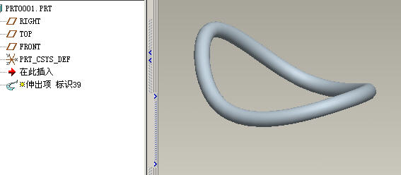

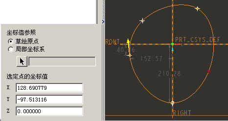

发表于 2008-11-25 22:35:15 | 显示全部楼层 来自: 中国广东广州
等我菜鸟帮你回答吧。。呵呵。。谁说不能扫的。。看图(用样条曲线-调整Z值)
 楼主| 发表于 2008-11-25 23:08:23 | 显示全部楼层 来自: 中国广东佛山
两条线相交处为尖角,正是我要扫描出切斜口连接方式。改成圆弧连接就出不了切斜口效果了。
发表于 2008-11-26 00:07:42 | 显示全部楼层 来自: 中国浙江温州
那你把轨迹割为两条,分开扫
5 j4 X4 o" {4 }0 \: V9 V但相交的地方效果可能不太好
发表于 2008-11-26 08:44:29 | 显示全部楼层 来自: 中国广东中山
我知道你的为什么不能扫苗了。。呵呵 你绘制出来的不是有个角度吗,你扫描截面应该蛮大的吧 ,改小点看看就可以了。。我想你的扫描截面大了,扫描那个角度的时候出现了相交

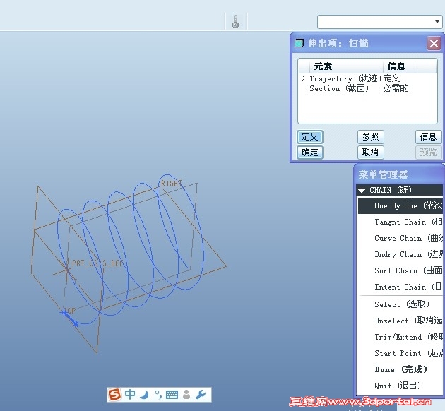

发表于 2010-10-17 21:38:29 | 显示全部楼层 来自: 中国甘肃嘉峪关
是笛卡尔曲线扫描不了
发表于 2010-10-17 21:54:56 | 显示全部楼层 来自: 中国甘肃嘉峪关
这种曲线不能扫描。方程是:" \" ^& U: O( d- T  y/ [, c
x = 4 * cos ( t * (5*360) )
5 Y" Q/ ~$ F1 z; N6 v. c, R9 `% o5 Sy = 4 * sin ( t * (5*360) ) 4 N+ J6 o* e: J! Z
z = 10*t
( k5 G+ @- v) j' k- n$ y* E请教大家这是怎么回事。
