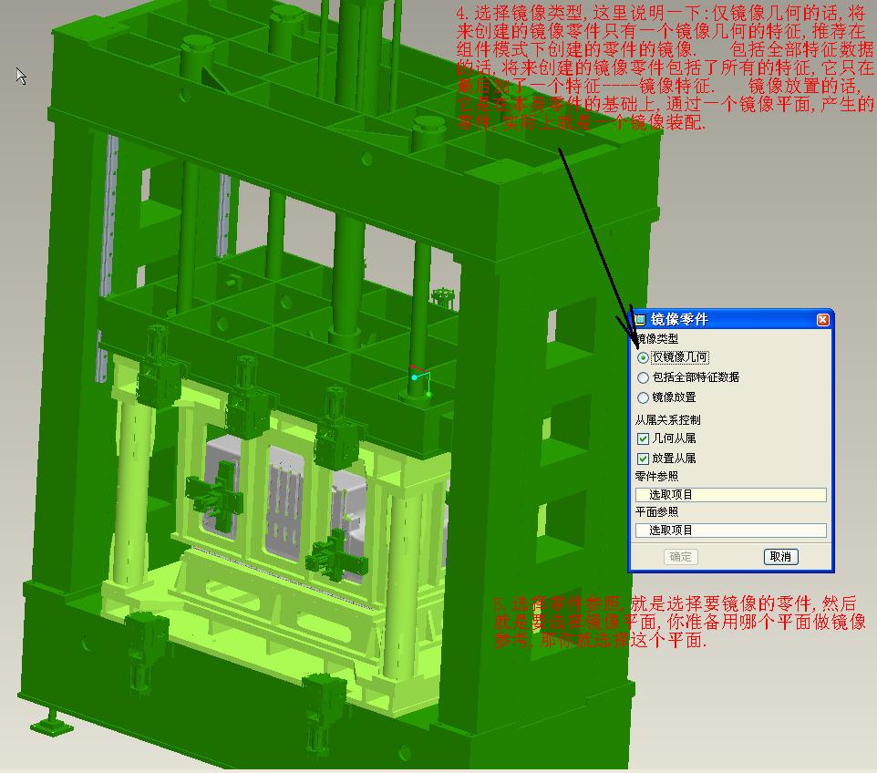

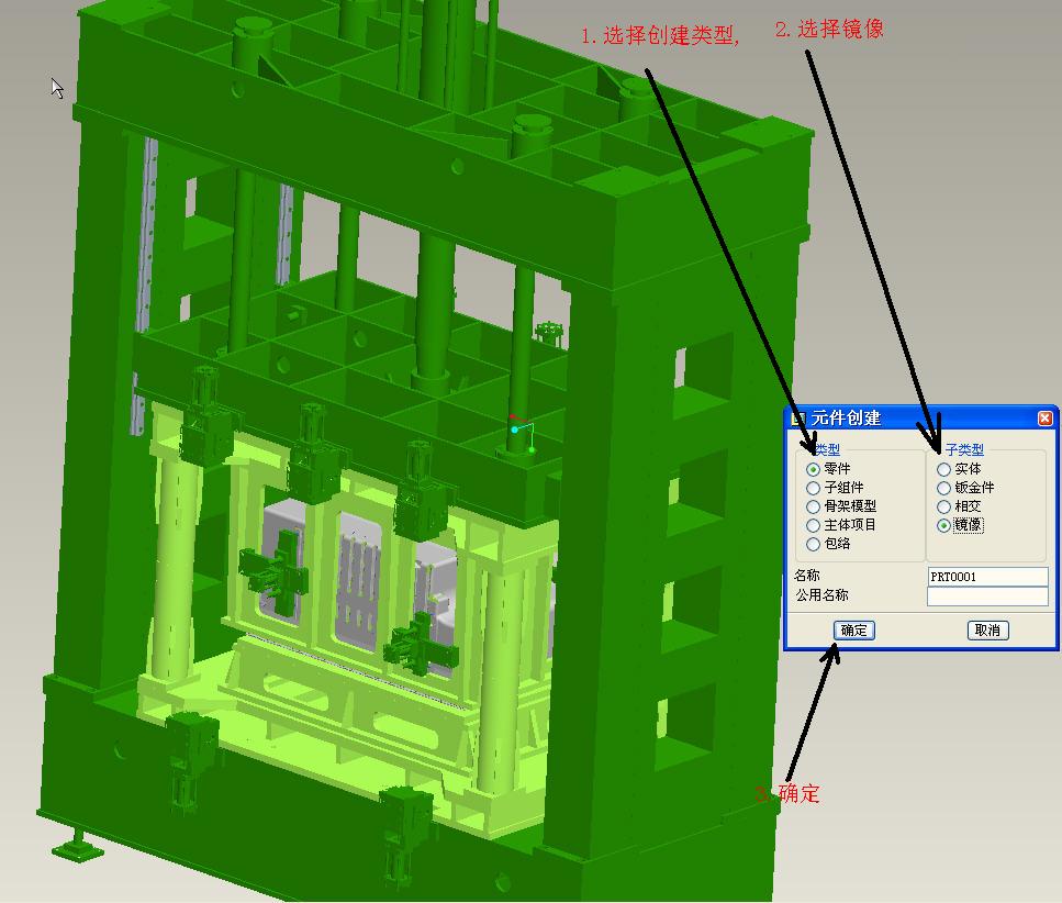

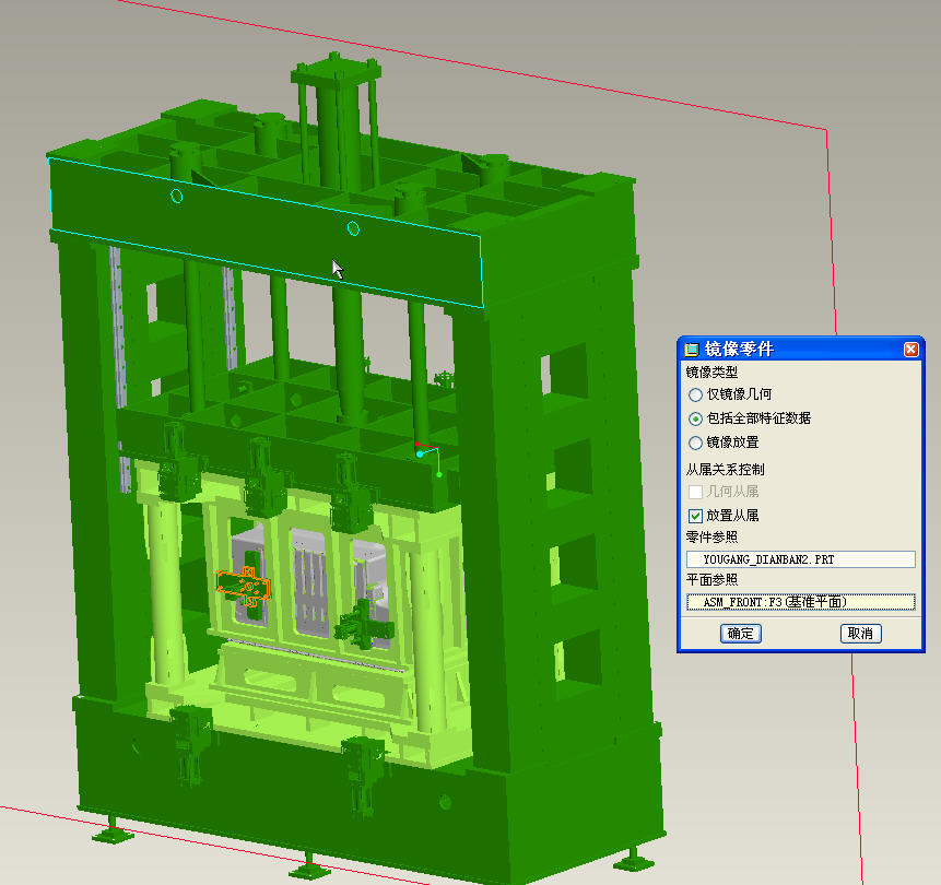

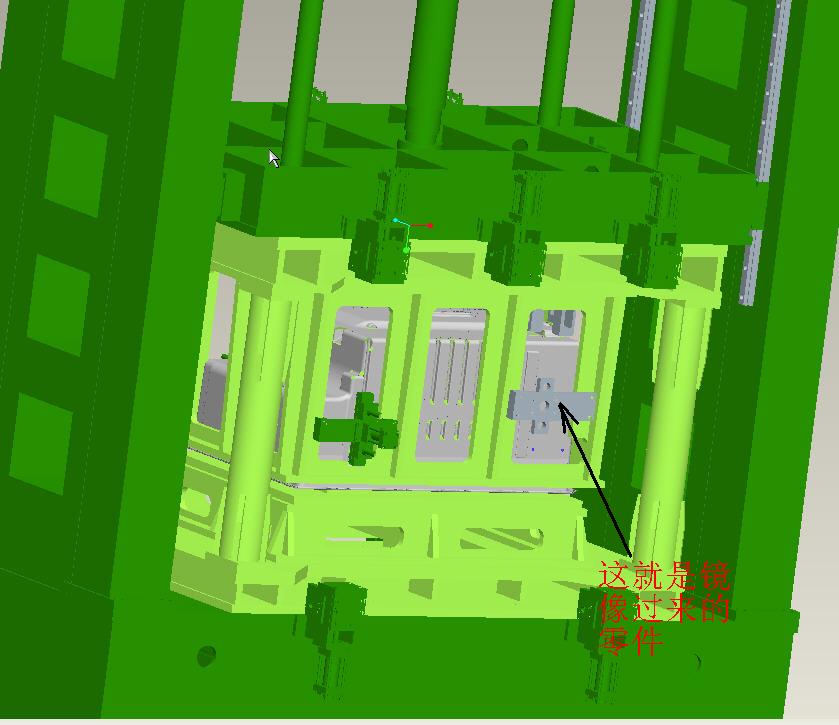

因为左右两边一样,在装配图中,装配好了一半,能否直接镜像出另一半。谢谢了!

发表于 2008-11-25 11:22:03 | 显示全部楼层 来自: 中国湖南湘潭
能啊.,给你们新手搞个图片说明一下了.在组件模式下也是一样的.有问题不会的,加我QQ:734383281,说明来意.2 M, t/ E; S: h0 {6 _

 楼主| 发表于 2008-11-25 19:09:25 | 显示全部楼层 来自: 中国江苏苏州
搞定了,非常感谢。以后有机会在请教! :handshake
