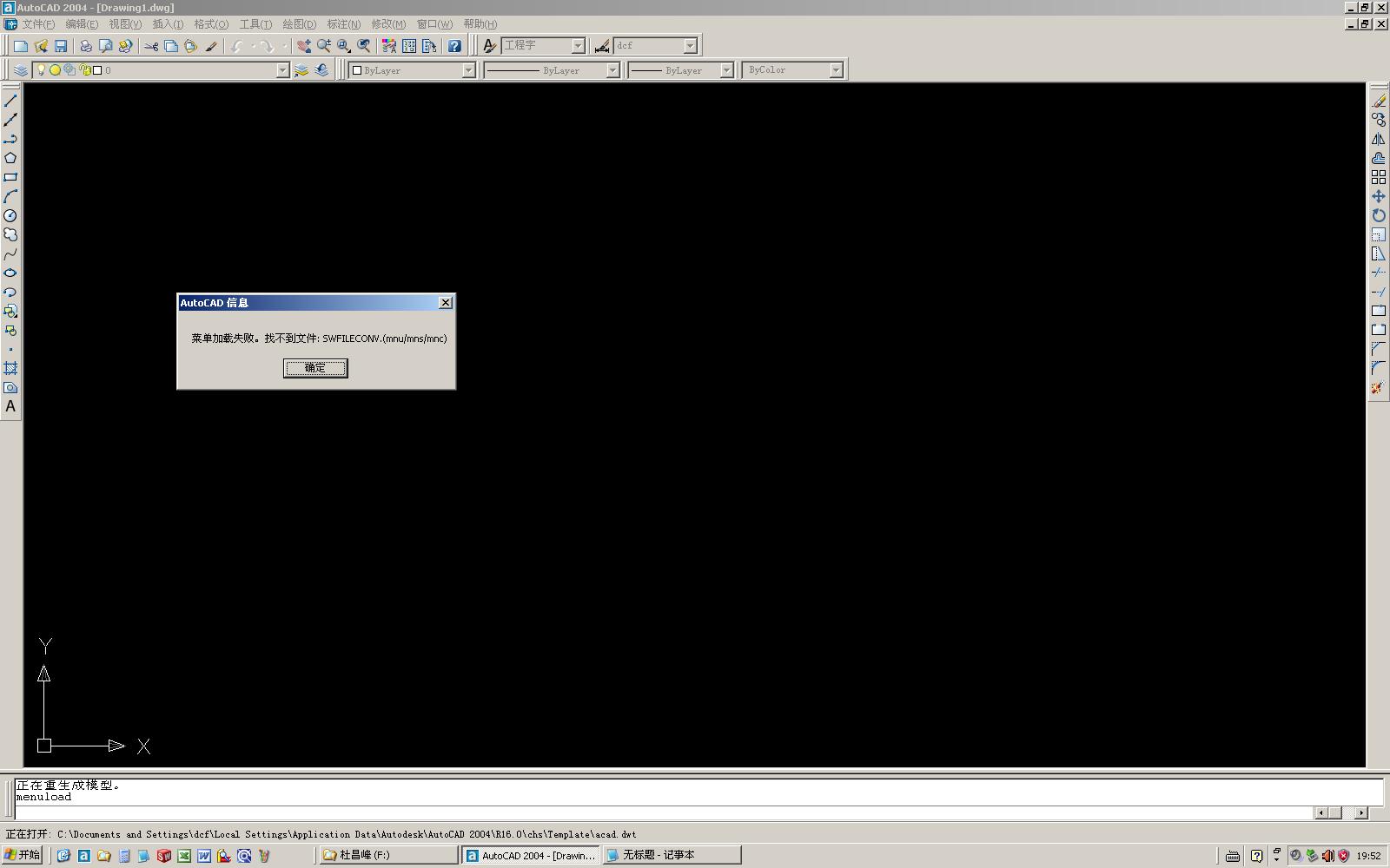

我刚换了系统,重装了软件,然后ACAD新建文件时老是出现这个,是怎么回事呀,怎么去掉呀。
  Z1 e7 m1 L# I( K: G; L以前的系统也是这样,我以为重装了系统就好了,但是发现想算了。
8 D& s( |, y3 x) |1 f2 O请大侠们给帮个忙了,谢谢,谢谢!!

与系统无关,你的AUTOCAD安装程序中有文件损坏.换个安装盘即可7 J1 p6 b3 [' g6 B: n, L

先装autocad 再装sld,因为sld有一些文件要与autocad关联

注意要关闭Autocad,在CAD安装目录下查找SWFILECONV.*,应该可以找到SWFILECONV.mnl,复制该文件在本目录下,并更名为SWFILECONV.mnu,OK!

先装solidwors再装ACAD就不会出现这样的问题!如果是选装ACAD再装solidworks,安装时出现是否安装公共程的对话框,请选否,也可以!

. e, |9 `) r! L3 }9 n8 q5楼说的很对,其他人说的也不错。% ?% v- Z! }! ?1 Y
% ~5 k: T6 H6 m; g# z5 c! j
经过上午的研究,俺发现,从目录"C:\Program Files\AutoCAD 2004"里面找到两个文件swfileconv.mnl和swfileconv.arx,把它们全删掉,就不再出现那个对话框架了,但是在新建文件夹的时候还是在找菜单文件,俺还以为只能处理到这样,不能根治了
* I1 T8 J7 A; A% Q+ l) D中午下班关机,下午再打开时,发现再打开ACAD时不再出现那个对话框架了,并且也不再找那个菜单文件了,看来是根治了.
