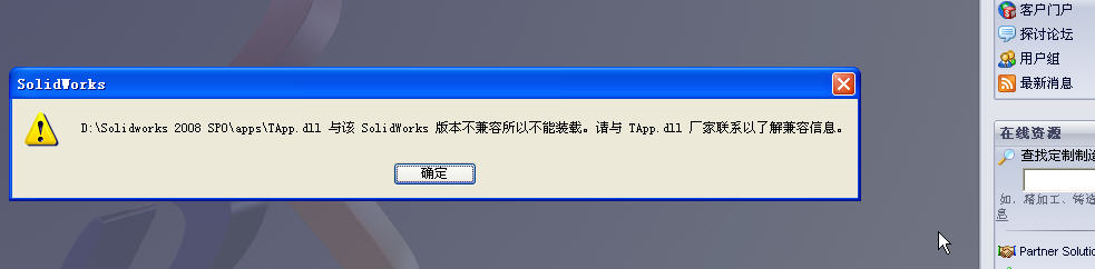

我开始装了V3,里面的三维图库是solidworks2006的,我电脑里是solidworks2008,所以不能加载,后来装了机械设计手册2008,没有提示安装三维图库,不知道带没带solidworks2008的三维图库,请高手帮忙解决,谢谢
 楼主| 发表于 2008-11-25 10:19:42 | 显示全部楼层 来自: 中国山东德州
如题
出现图中的错误

没有,没带solidworks2008的三维图库。
发表于 2008-11-28 12:45:02 | 显示全部楼层 来自: 中国辽宁沈阳
机械设计手册2008中没有带solidworks2008的三维图库

是啊,没有带,solidworks中的智能扣件也挺好用的

(新迪标准件库)支持solidworks2008
) W! }5 o. R' u* d/ P, ~: n8 W在solidworks论坛中下载

不是新迪标准件库,是迈迪标准件库。在三维网论坛中solidworks板块有下载。以下是链接:
' E! g, T$ s2 E" Thttp://www.3dportal.cn/discuz/viewthread.php?tid=609745
