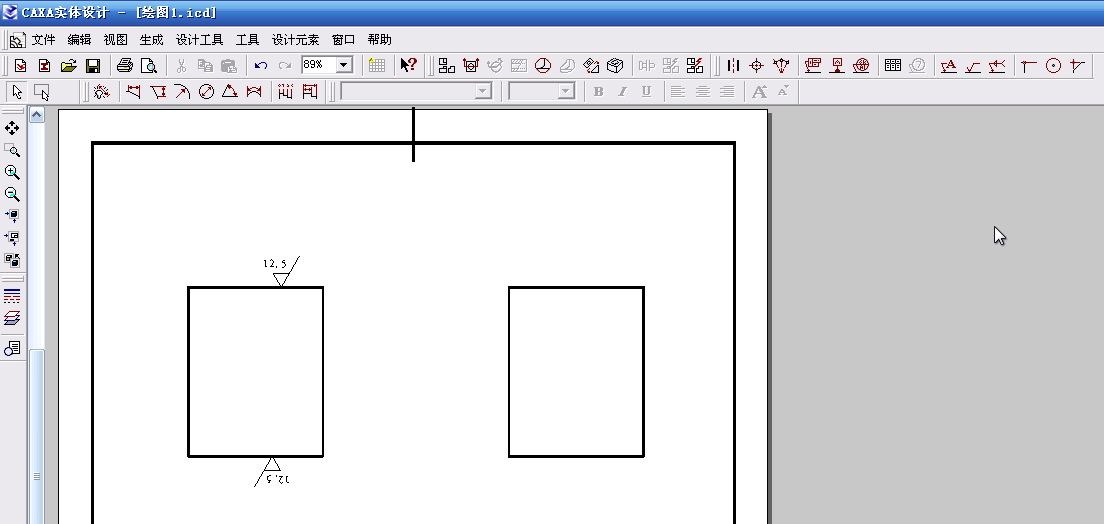

请教各位了!
4 _) }0 |; ^8 M: q( [4 T按国标的标注习惯,粗糙度符号的三角尖指向被加工表面,数字是正的,但电子图板2007r2实体设计二维图的数字方向是倒的!怎么改?4 u* W: Q" h5 P0 F6 l

可不是吗
我刚才试了一下,真是这样子。在电子图版里就不是这样的,还是到电子图版里生成二维图吧,要比这里生成好用得多。这是软件要改的地方呀。

发表于 2008-11-26 08:45:40 | 显示全部楼层 来自: 中国浙江宁波
这是个软件不完善的地方,在08r3的测试中我以将此问题反馈上去了,等待以后的版本来完善。最好的办法还是到图版中去编辑。
发表于 2008-11-26 11:13:40 | 显示全部楼层 来自: 中国上海
打散了,旋转文字,再生成块啊
发表于 2008-11-26 15:52:08 | 显示全部楼层 来自: 中国内蒙古包头
alfat朋友说的方法可以的,我平时就是那么做的。朋友你也可以试试的。
 楼主| 发表于 2008-11-27 18:45:44 | 显示全部楼层 来自: 中国上海
请问朋友,打散的按键是哪个?
