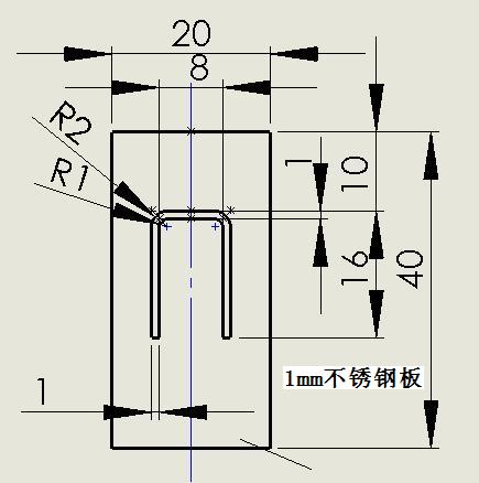

如图所示,我们打算在1mm不锈钢板上开1mm宽槽,槽纵向长20mm,横向长8mm,+ {8 X: o( T3 T1 A: Q, _7 s
这样的槽通过模具开是否有什么问题?请大家指教。

发表于 2008-11-28 14:55:34 | 显示全部楼层 来自: 中国广东惠州
怎么也给个三视图,至少也要二视图吧。要不 ,谁知道那是啥
发表于 2008-11-28 22:27:49 | 显示全部楼层 来自: 中国广东东莞
是压一个槽还是冲一个槽?

发表于 2008-12-3 16:19:38 | 显示全部楼层 来自: 中国广东东莞
1mm不锈钢板冲1MM宽,

发表于 2009-2-11 20:12:12 | 显示全部楼层 来自: 中国广东深圳
开就开嘛,不就是强度差一些,冲子,入子用点好材料(APS23,SKH51..),冲子做分体式,在做上补强,加个保护套也可以,下模做快拆入子,崩了就换嘛,你不会让客户把孔加宽一点,

发表于 2009-2-18 19:04:55 | 显示全部楼层 来自: 中国上海
应该可以开,实在不行那就分2步,像级进模具中那样,先两边后中间相连的部分冲裁掉

发表于 2009-2-18 20:52:10 | 显示全部楼层 来自: 中国山东青岛
简单,没问题
发表于 2009-2-19 01:11:34 | 显示全部楼层 来自: 中国广东
可以开啦,就是冲头和刀口强度较差.................
