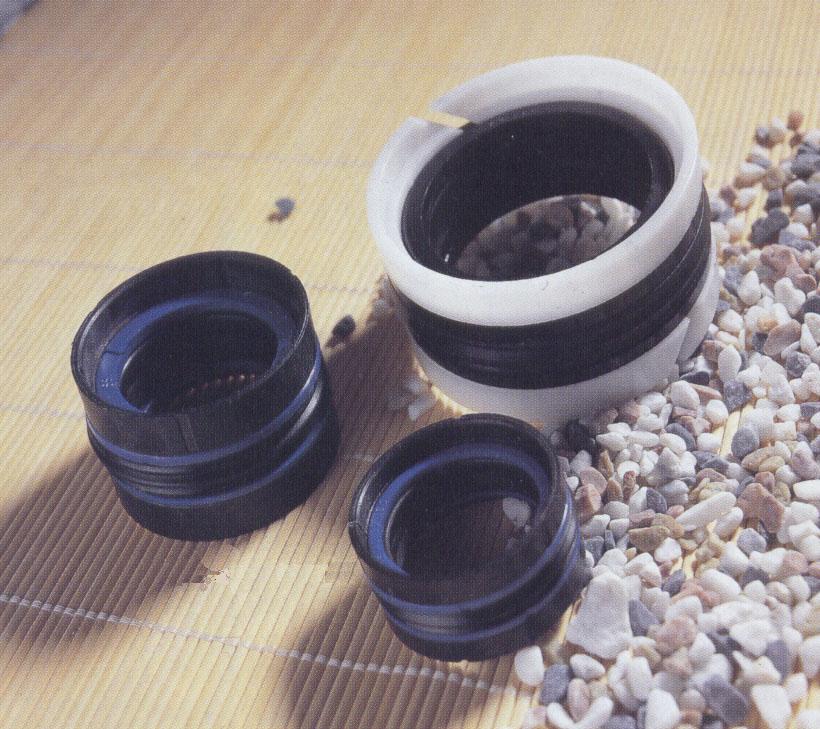

[求助] 这是什么类型的密封
发表于 2008-11-25 13:12:02 | 显示全部楼层 |阅读模式 来自: 中国河南南阳
如下图这是什么类型的密封:0 r. R# {; t3 f/ d2 N  [4 {
发表于 2008-11-25 13:24:05 | 显示全部楼层 来自: 中国吉林吉林市
什么上用的?
 楼主| 发表于 2008-11-25 13:31:58 | 显示全部楼层 来自: 中国河南南阳
原帖由 jlzho 于 2008-11-25 13:24 发表 http://www.3dportal.cn/discuz/images/common/back.gif+ a0 w3 \1 }) H  i2 u( v9 j
什么上用的?
; p/ I* N2 f! ~; D& v% {0 a油缸上使用的。
发表于 2008-11-25 13:35:04 | 显示全部楼层 来自: 中国浙江杭州
白色是起支承作用的支承环,灰色的是组合密封环

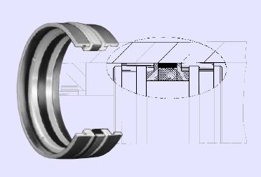

发表于 2008-11-25 13:37:55 | 显示全部楼层 来自: 中国陕西渭南
应该是活塞用组合密封:你看看是他不!  R' R" ~. A& o+ r: z
6 H. G5 X4 e! Y' Z$ J8 b' k( a3 a7 M
[ 本帖最后由 yaojm1960 于 2008-11-25 13:40 编辑 ]
发表于 2008-11-25 15:52:32 | 显示全部楼层 来自: 中国江苏常州
这是一种组合密封,由一个弹性密封圈,两个挡圈和两个导向环组成。密封圈在静态和动态都能起良好的密封作用,而挡圈可防止弹性密封圈被挤入间隙,导向环起导向作用并吸收径向力。

 楼主| 发表于 2008-11-25 18:32:50 | 显示全部楼层 来自: 中国河南南阳
原帖由 yaojm1960 于 2008-11-25 13:37 发表 http://www.3dportal.cn/discuz/images/common/back.gif
2 z' @3 z+ ?4 }: w应该是活塞用组合密封:你看看是他不!
1 n: V/ `! [. r3 B0 Y% s. f0 R! r0 K5 j4 u9 m3 I
我也认为是这一种,这样的油封我没有使用过,只是在资料上见到过,所以不敢肯定。
* a! ^9 k' J0 x0 r6 S8 F这是一个朋友油缸上使用的密封,我没见到,他传来的图片。
发表于 2008-11-25 19:10:38 | 显示全部楼层 来自: 中国广东深圳
4楼回答很完备了,这种颜色的密封件没有见过,白色不知道什么材料,原则上通用的是聚氨脂,黑色的是丁腈橡胶?Parker,Nok,Busak+Shamban三种品牌都不是这样的颜色。
发表于 2008-11-25 20:11:27 | 显示全部楼层 来自: 中国内蒙古呼和浩特
支持6楼的说法,应该是活塞用密封环,支撑环,导向环,挡圈。
发表于 2008-11-30 19:10:08 | 显示全部楼层 来自: 中国山东青岛
这是一种常用活塞密封圈,车式密封.随便找本密封件样本都可以找到类似的.活塞可以整体的,但最好是分体便于装配,
发表于 2009-4-12 22:07:06 | 显示全部楼层 来自: 中国江苏徐州
是DAS密封圈,整体式活塞,白色的是聚甲醛材料切口的,起到导向作用,黑色的是改性尼龙,橡胶部分是NBR。现在很常用
发表于 2009-4-13 07:04:54 | 显示全部楼层 来自: 中国浙江温州
类型是吧?活塞封啊
/ M1 L% N- T9 y" F! P% j5 }$ p% q液压上的.% G; n6 h: P- W
很多厂家都有生产的
发表于 2009-4-14 16:47:40 | 显示全部楼层 来自: 中国广东深圳
常见的活塞密封件,不过我见过很多国产的此类油封,其工作压力均小于等于25MPa.9 x; ^" R# B$ _' p- a+ Y, m
密封效果比较好,只是比UHS或者UN封贵.我自己使用时都是整体式活塞.
发表于 2009-4-14 20:58:27 | 显示全部楼层 来自: 中国河北唐山
宝色霞板的DAS密封,两侧导向中间密封。
发表于 2009-4-14 20:58:57 | 显示全部楼层 来自: 中国河南漯河
我们这里用过 四辊轧机上面的机架辊压紧缸用的密封,中间是橡胶的,两侧分别有2个切口的塑料支撑。
