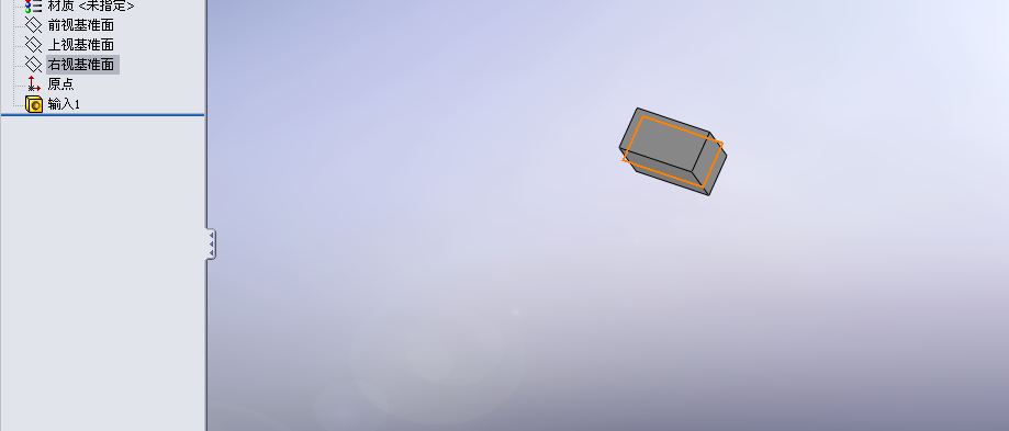

我们收到别人的3D图,不能编辑。上面就写是输入。具体是怎么弄的,能不能编辑?
发表于 2008-11-25 14:00:50 | 显示全部楼层 来自: 中国广东佛山
肯定能编辑的,这么简单的图形,测量几下不就行了?
发表于 2008-11-25 14:14:05 | 显示全部楼层 来自: 中国广东中山
输入的零件,看你想做怎样的编辑还有零件的复杂程度啦,简单的零件可以试下将SW插件“Feature Works"打开,然后打开零件,对零件--右键--识别特征,一些简单的零件可以识别到,这样就可以编辑。你可以把你的零件上传,并说明要做什么样的编辑。

能告诉我这么和他一样吧零件变的不可以编辑吗
