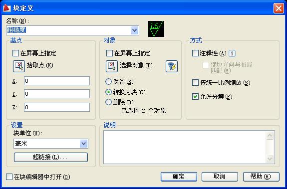

发表于 2008-11-25 14:45:08 | 显示全部楼层 来自: 中国浙江宁波
这样做,following me
修改---对象---块说明(出现块定义对话框)选择你想炸开的块名称,在方式里面的“允许分解”前打钩,再次炸就没有问题了!
发表于 2008-11-25 14:47:12 | 显示全部楼层 来自: 中国浙江宁波
following me
如图所示,按步骤操作
 楼主| 发表于 2008-11-25 17:09:48 | 显示全部楼层 来自: 中国江苏苏州
谢谢4楼的炸弹,刚才没有输入命令,现在炸开了。在此表示感谢。
