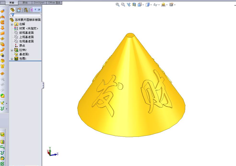

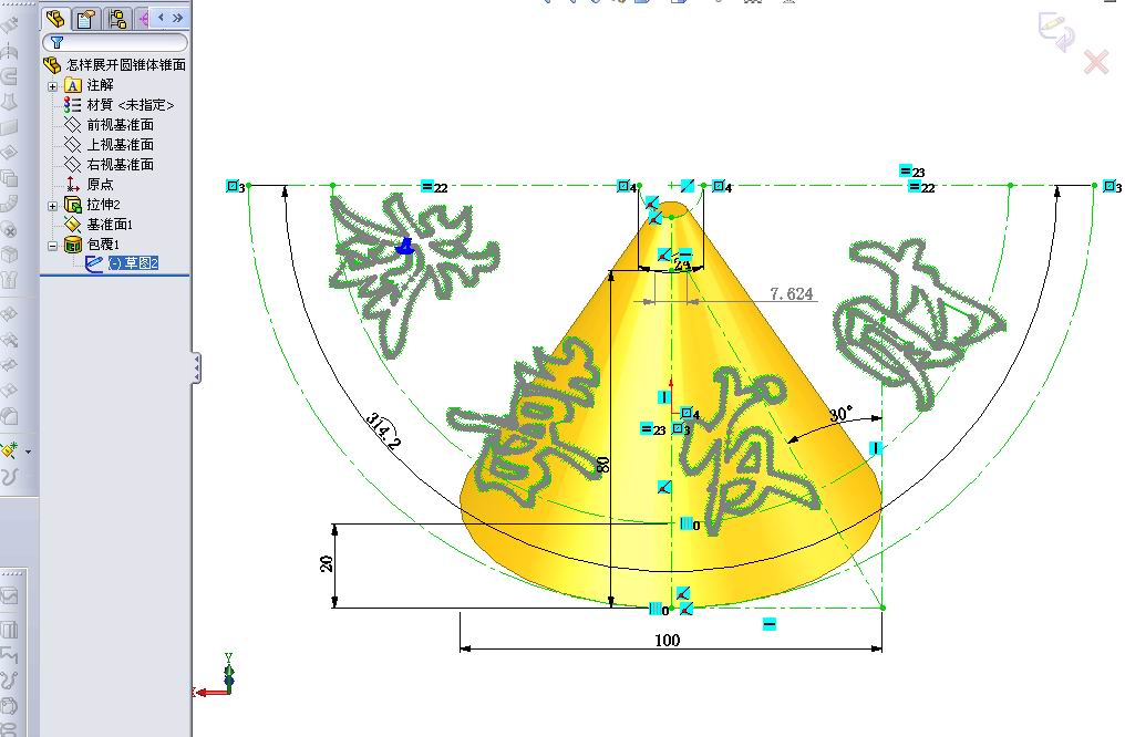

小弟需要在一个圆锥面上做公司的LOGO,请教各位大侠,圆锥面上怎么包覆呀?又如何在圆锥面上控制LOGO的位置呀?谢谢了!
发表于 2008-11-25 14:42:57 | 显示全部楼层 来自: 中国广东惠州
是不是这样
6 d8 i( T" w. W# S6 r- ~ li1.jpg ' c$ \# I7 {, Q$ }5 A

发表于 2008-11-25 15:27:52 | 显示全部楼层 来自: 中国广东东莞
我只能在圆柱面上做到!试了好多次在锥面上没有做出来!
发表于 2008-11-25 15:30:16 | 显示全部楼层 来自: 中国上海
回复 3# 骑着乌龟赛跑 的帖子
大概先做个切面,
发表于 2008-11-25 15:32:44 | 显示全部楼层 来自: 中国北京
那个字是圆球状的?
发表于 2008-11-25 17:04:33 | 显示全部楼层 来自: 中国浙江金华
在过中心线的平面上编辑文字3 p& [# A0 k6 v  `# d9 q
再用包覆命令1 u5 V1 x6 O- ]
可以试一下

 楼主| 发表于 2008-11-26 09:13:03 | 显示全部楼层 来自: 中国上海
谢谢danilso大哥指教,问题已经搞定了!
