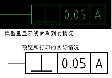

上图是模型里面(在显示线宽命令打开的情况下)看到的情况' b+ Y$ Y" z. [7 \; @. G$ \0 r
下图是预览和打印出来后看到的实际情况,我选择的都是细实线,为什么偏偏形位公差会出现这样的问题?3 P# {2 r$ {# a) ^
望各位高手指教!
 楼主| 发表于 2008-11-25 14:38:00 | 显示全部楼层 来自: 中国浙江宁波
线型都一样的,都是细实线!搞了好久都没有搞明白!

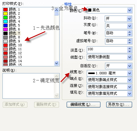

楼主用的什么版本?autoCAD2004默认是颜色相关打印样式,工程图一般选黑白的:monochrome.ctb打印样式表。颜色决定线宽。
