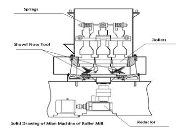

风扫磨机(磨粉机)工作原理:
8 X  f: F: w9 _; N: [/ A) K磨粉机整机工作过程(粉磨物料过程):大块状物料经颚式破碎机破碎到所需粒度后,由提升机将物料送至储料斗,再经振动给料机将物料均匀定量连续地送入主机磨室内进行研磨,粉磨后的粉子被风机气流带走,经选粉机进行分级,符合细度的粉子随气流经管道进入大旋风收集器内,进行分离收集,再经出粉管排出即为成品粉子。气流再由大旋风收集器上端回风管吸入引风机。本机整个气流系统是密闭循环的,并且是在负压状态下循环流动的。6 k# e8 Z5 d4 q# y
主机工作过程是电动机通过减速机带动中心轴转动,轴的上端连接着磨辊吊架,磨辊装置通过横担轴吊装在磨辊吊架上并形成摆动支点,其不仅围绕中心轴回转,同时在离心力的作用下磨辊沿着磨环内圆滚动,磨辊本身因摩擦作用而自转。磨辊吊架下端装有铲刀架,铲刀架的下法兰上装有倾斜的铲刀,铲刀的前端接近磨腔地盘,后端位于磨辊与磨环形成的楔形间隙内,铲刀与磨辊同转过程中把物料铲抛喂入梯形磨辊磨环之间而被冲压、碾碎。从磨环底部进入磨腔的气流将小颗粒粉料带入选粉机,由此而达到制粉目的。2 [: m8 K+ A( G$ |+ D2 F
选粉机通过调速电机带动转盘上的叶片旋转,所形成的涡流效应对粉子起分级作用。叶片转速的快慢是按成品粉子粒度大小进行调节。当如要获得较细粒度的粉子时,就必须提高叶片的转速,使不合要求的粉子被抛向下方,粗粉子因自身重力作用落入磨室进行重磨,合格的成品粉子通过叶片随气流吸入大旋风收集器内,气流与粉子被分离后,粉子被收集。- a# J7 n, G" X+ @+ D' {
