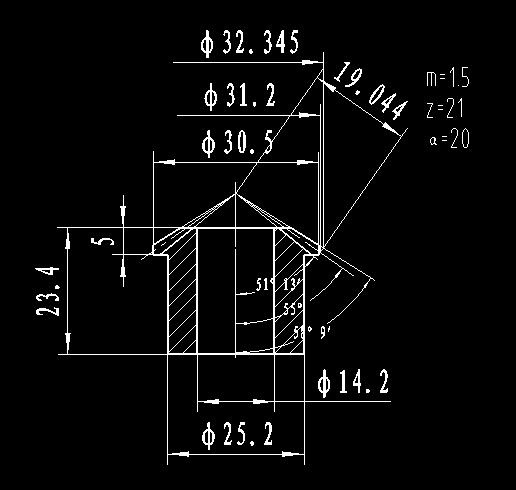

[讨论] 画这个伞齿轮
发表于 2008-11-25 18:17:15 | 显示全部楼层 |阅读模式 来自: 中国贵州贵阳
忙活好久,都没弄好。有愿搭个手的吗?帮忙画一个!
发表于 2008-11-27 11:43:20 | 显示全部楼层 来自: 中国吉林长春
缺少变位系数,无法准确绘制。+ r5 y0 T8 D! I0 n8 _, [8 I
先给你一个stp文件。/ g" }' s8 a! _# M' V
使用方法新建一个part,插入共享数据》来自文件...
21finish.rar
132.27 KB, 下载次数: 29
 楼主| 发表于 2008-11-27 22:42:01 | 显示全部楼层 来自: 中国贵州遵义
谢谢二楼这位, ,如果有你的PRT文件,就更好了!!!
