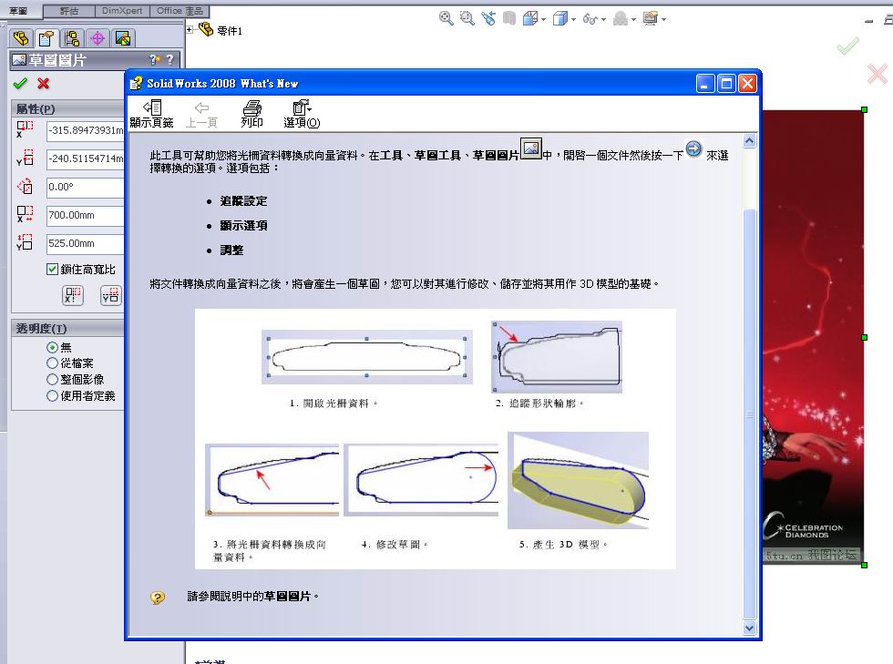

发表于 2008-11-25 21:10:46 | 显示全部楼层 来自: 中国广东惠州
你說的是這個嗎?  \+ N' d# Z5 W
发表于 2008-11-25 21:23:59 | 显示全部楼层 来自: 中国广东佛山
在草图绘图环境中把图片粘贴上去!在照着画!这样就能比较准确了!
发表于 2008-11-25 21:44:24 | 显示全部楼层 来自: 中国河南新乡
草图工具里可以输入图片格式的(当然含有其他格式一样),在描绘草图后可隐藏该图片。有曲线时很实用,但比例大小要调整。
