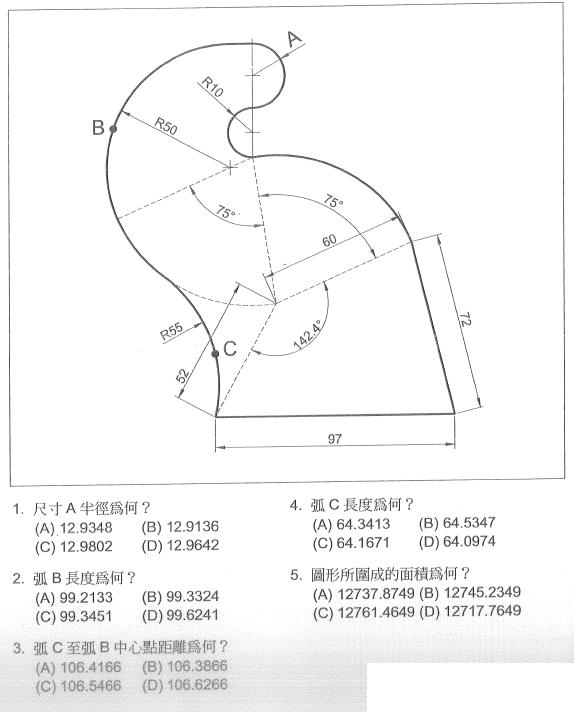

怎么画啊 有答案吗?

先画52、角142.4度、60两条直线,分别在线两端画圆R97、R72相交得第四点,然后把下面的四边形转至97边水平,然后按要求朝上画。
" _2 G$ e/ _3 o7 N3 }. H* \% P请参考http://www.3dportal.cn/discuz/viewthread.php?tid=608164&extra=page%3D1
