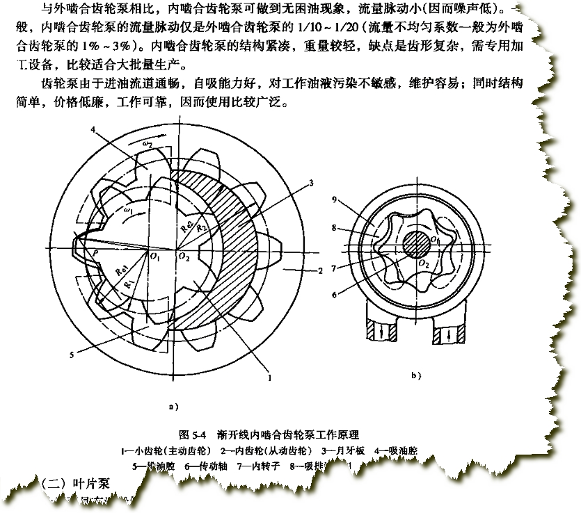

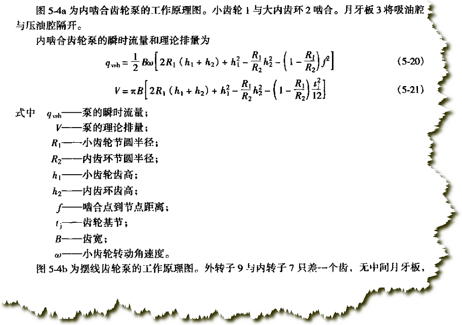

我有一转子机油泵,外转子齿数5,直径41,内转子齿数4,直径29.7,偏心距2.8,转子厚度12,机油泵转速3000r/min,工作压力2MPa,请问此机油泵的理论流量怎样计算.
发表于 2008-11-26 20:57:18 | 显示全部楼层 来自: 中国广东东莞
楼主好像给的是内啮合齿轮泵,看看这份资料:液压元件与系统0 N7 p( H& E# J7 D- g
: @" K# h: X; Q4 o, \6 n4 J 1.JPG
- @; R7 }/ K9 o/ O: S" P 2.JPG
