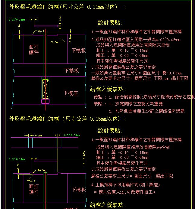

[分享] 冲压模具展开料计算及工艺分析
发表于 2008-11-26 08:49:17 | 显示全部楼层 |阅读模式 来自: 中国江西南昌
什么也不多说 上传先 希望对大家有帮助

有学问
这个以前我也了解过 ,不过还是停留很肤浅的层面上。可以请教下模具零件间的公差是怎么分配的吗?
发表于 2009-3-6 20:43:53 | 显示全部楼层 来自: 中国上海
有学问
那位哥哥可以帮我解答下吗?
" Q3 ]" J2 R& c我的邮箱sunfeng_xiaohai@163.com. j: d7 o9 k) \' D6 H, I
谢谢了~~!

下模具零件间的公差是怎么分配的吗, 板厚3mm, 谢谢楼主先。
