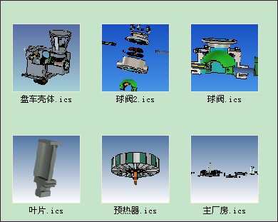

以前caxa实体设计做的图保存后,在资源管理器里可以预览ics文件缩略图。前天重新安装了系统,这次重新安装了实体设计2008r2,却不能预览缩略图了。在资源管理器里缩略图正常应该如图1。 ' [6 f6 Q- i8 ~( n2 D2 C
图15 \" z, {/ @+ u% m# ~1 v

图片中不是有缩略图吗?

对了,这就是怪事情,在文件夹没有打开前可以看到里面的缩略图,看到文件夹就看不到了。另外autocad的dwg格式文件也不能预览了。

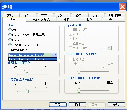

$ v7 q" u( y- V启动实体设计后,在“选项”的渲染里的“真实感渲染引擎”下拉菜单里只有一个选项如图示。
" U% e3 v9 |$ I+ V6 _ 3.jpg ) j- \5 s" D2 S2 p! Z3 }

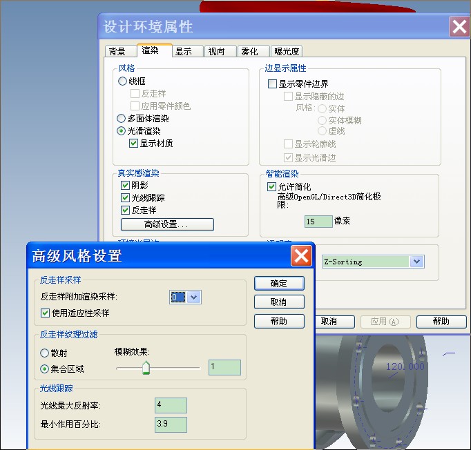

在窗口点右键选渲染,渲染标签里的“高级设置”打开只有一个窗口(应该有三个标签),如图示。
- ]0 k7 y; f4 J* y. R/ q$ f' Z 2.jpg * L" s) F# \5 I% `% i; z
+ a3 a4 X) b' j. w5 `好像实体设计没有安装全,缺东西了。看来我要重新安装操作系统和软件了,郁闷。
