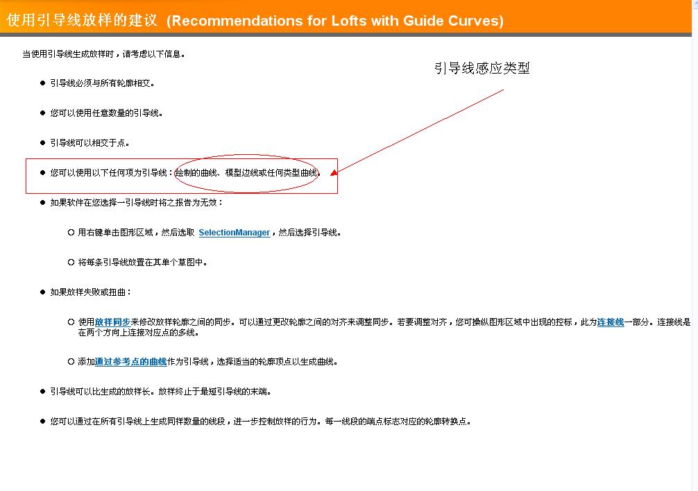

[求助] 引导线感应类型有什么作用?

所谓引导线感应类型即为在放样时,感应轮廓的引导线地类型,如下图所示:

谢谢四楼的8 a" G1 z9 ~2 k2 D* a
以后再遇到引导线无效的情况就这样试一试- \( j$ {8 O0 f2 a4 S0 f2 r2 @
