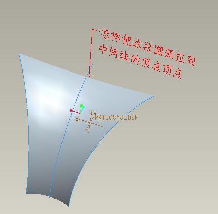

[讨论] 我怎么做不出这个效果
发表于 2008-11-26 09:33:12 | 显示全部楼层 |阅读模式 来自: 中国江苏南通
我怎么做不出上图的这个效果8 u* @) D9 |5 F8 z/ L- ?7 K

发表于 2008-11-26 10:05:26 | 显示全部楼层 来自: 中国江苏南通
用三条线的顶点生成样条线,作为第二方向的边链。

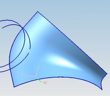

发表于 2008-11-26 10:07:49 | 显示全部楼层 来自: 中国广东中山
要求用扫描?
这个怎么样?

原帖由 sh_mrhg 于 2008-11-26 10:05 发表 http://www.3dportal.cn/discuz/images/common/back.gif
7 S4 ]" |$ F3 k7 p5 f) h- o用三条线的顶点生成样条线,作为第二方向的边链。
+ I' E: y3 x$ [! e% N% l7 ?( |4 m( t支持这种做法

原帖由 chans 于 2008-11-26 10:07 发表 http://www.3dportal.cn/discuz/images/common/back.gif
4 i6 V7 J- U2 {/ ~' Z- Y* N这个怎么样?
4 u' f; A  f0 A4 i! X- L- \: w
你是怎么扫描的,能把零件图发上来吗

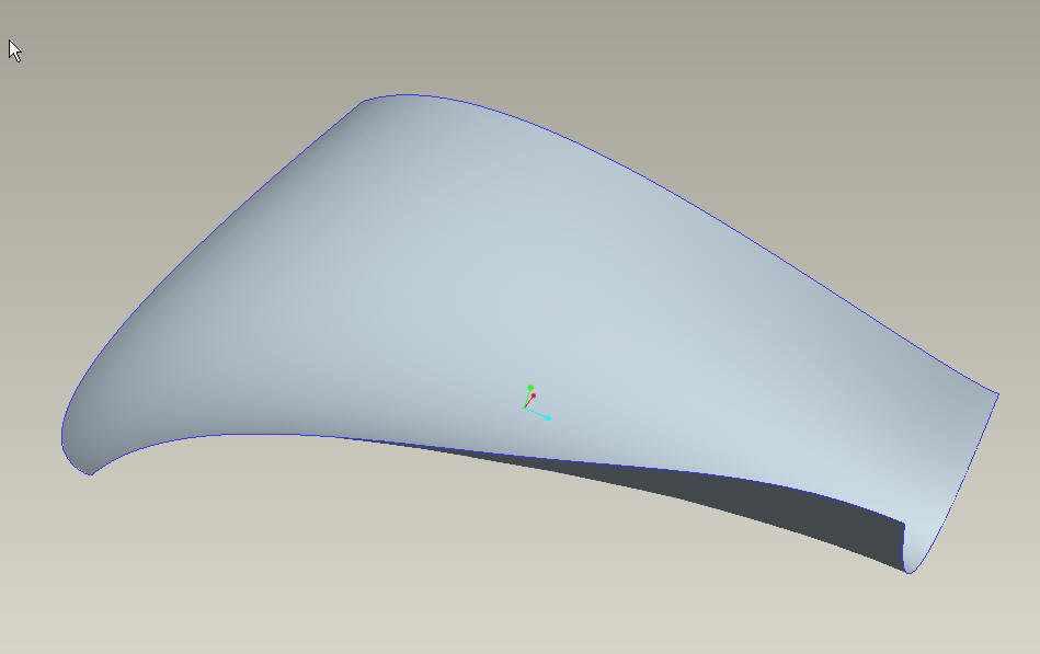

发表于 2008-11-27 17:25:53 | 显示全部楼层 来自: 中国广东中山
这个不是扫描的 是用面做出来的 ,我想这涉及到了草绘、相交、面这三
