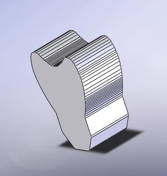

我从cad中转化一草图,高手帮帮我看看,如何不能拉伸??

检查草图合法性发现此草图有一个开环轮廓线
发表于 2008-11-26 10:30:19 | 显示全部楼层 来自: 中国广东佛山

从其它软件转图形到SW中,一定要检查不能忽略一些小问题
