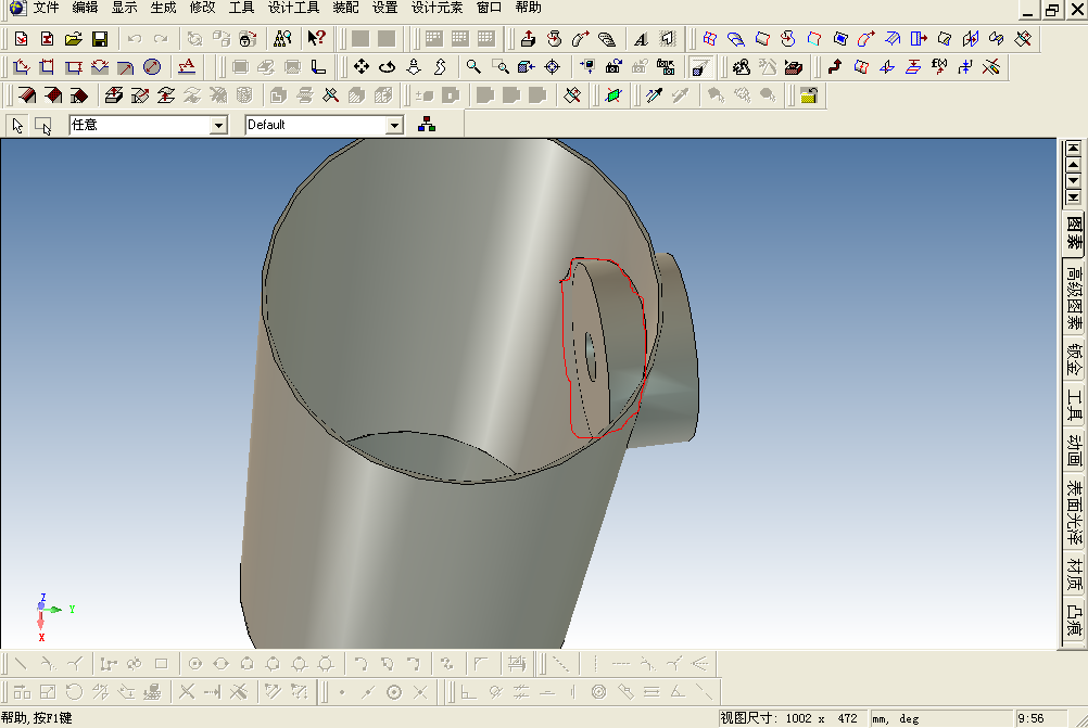

我用拉伸圆柱到圆筒内壁,可得到的图形圆筒内圆不光滑,有小小的台位痕迹。如何使用裁剪掉它,请大家多多指教。 & y: V( L" T4 v9 p( s" W

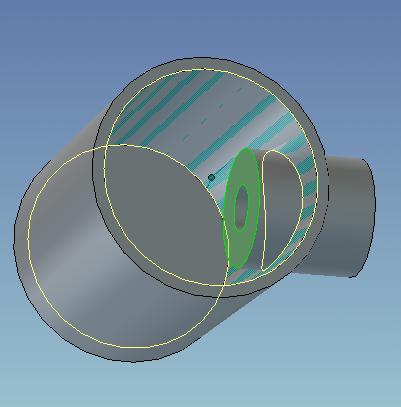

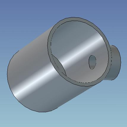

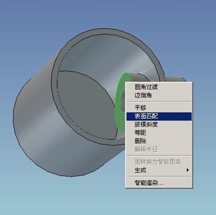

如果想除掉的是图片中红色圆圈内的部分,可以用“表面匹配”功能来实现。. c! L. I8 s/ \$ _9 H6 O! ]( s/ R5 B

 楼主| 发表于 2008-11-26 13:24:29 | 显示全部楼层 来自: 中国广西柳州
回复 4# pjtl 的帖子
我翻了两天书都没找出具体操作方法,你一下就解决了。谢谢!谢谢大家!
