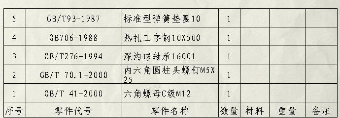

我下了该贴的TOOLBOX,试用了一下就删掉,因为它出的材料明细表不区分螺栓是六角螺栓还是内六角螺栓,是十字螺钉还是其他螺钉,都全显示是螺栓,螺钉,不知大家有没有这现象" I' ]+ ^# A# O" B1 f

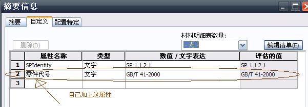

- {* @/ o$ F' c: d, W0 `$ t7 z出明细表的效果如图 a.JPG

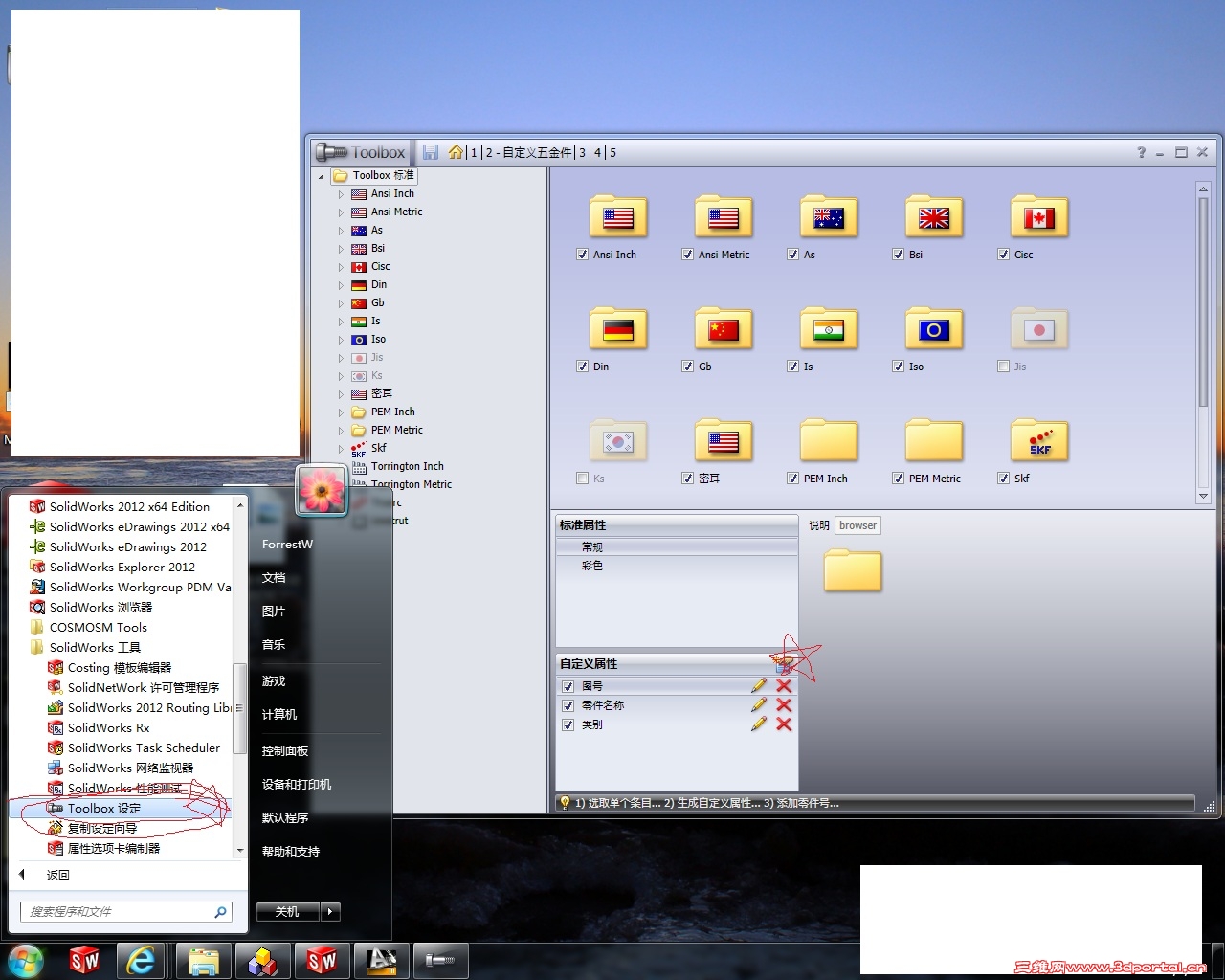

本帖最后由 tlptlp999 于 2012-9-11 11:56 编辑 / F* r, L2 B3 Z1 [2 m, F3 [
# M1 h; S0 D7 E. H5 z2 o
第一步:运行TOOLBOX设定, 第三个选项,用户设定,标识下面三个选择全选。# `/ y1 i' f! I+ g6 @+ j8 [
第二步:明细表里:零件名称与“说明”相关联,显示的就是中文名称+标准号+规格。( `. N' _1 u/ Y: W  i$ t
第三步:如果显示结果不符合自己要求,可以改SWBrowser.mdb文件,找到对应的CFG文件,
' L+ E# q' W* ^9 {9 z6 K        改行序号1000,Base_name,字段ValueList的值,相对应featuremanagure上显示的零件名称,2 g/ Y( T! [$ R. S% W
        改行序号1001,Designation,字段ValueList的值,相对应明细表上的自定义属性“说明”
