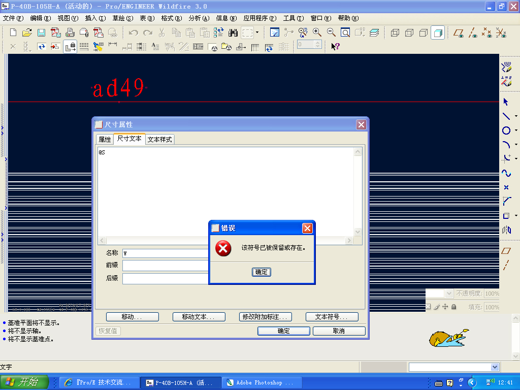

, N! c0 }+ v( l& W; ]- N5 S模型文件是用另存为的方式生成的,现在用这个新的模型文件做一个新的工程图。想将工程图中的尺寸标注用字母表示。系统提示“此符号已被保留或存在”。请教一下各位有没有办法让这个符号显示出来或者删除。
发表于 2008-11-26 21:02:35 | 显示全部楼层 来自: 中国辽宁朝阳
工程图中的尺寸标注用字母表示(适用于在工程图中标注尺寸,不适用于利用显示/拭除 显示的造型尺寸)
5 t! k1 S: u: B如 ad49 表示为 属性----尺寸文本----&s  改写为  &o(字母o)+L (尺寸标注的字母)
