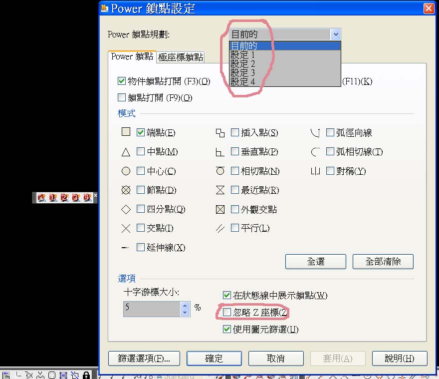

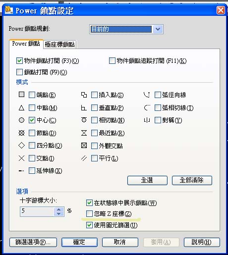

发表于 2008-11-29 22:37:43 | 显示全部楼层 来自: 中国香港
择忽略z座标试试
 楼主| 发表于 2008-12-1 09:22:52 | 显示全部楼层 来自: 中国江苏苏州
原帖由 laplaplap 于 2008-11-29 22:37 发表 http://www.3dportal.cn/discuz/images/common/back.gif
% D4 ?& B1 z0 g) B( |择忽略z座标试试
7 |( @2 k+ ?( Q  u. K1 A/ Y
这位兄弟回答完全准确!非常的感谢!; B% [9 D3 K6 f4 M3 k
但是你的版本是2006或者是更高3 M' H* O0 D* f# b: @
而目前我只能用2004因为客户的要求
* k5 h9 r- ]' d我就是不知道2004中怎样来实现如你所说的同样的设置.是否在2004中跟本没有这个设置,如果要实现,该如何去做?
发表于 2008-12-1 11:20:45 | 显示全部楼层 来自: 中国香港
此功能MDT5.0开始有的

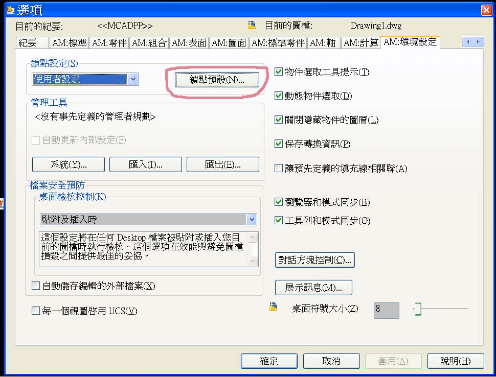

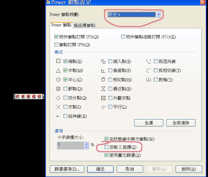

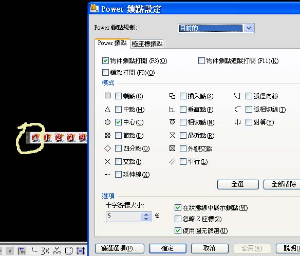

请教LAP MDT OSNAP做过这样一次修改设制,下次打开时就还要重新设制一次有何办法让CAD记住下次打开时不用再次设制了,谢谢!
发表于 2008-12-18 22:19:35 | 显示全部楼层 来自: 中国香港
将四个设定清除- L6 _! _# M* e
有两处可以进入修改
