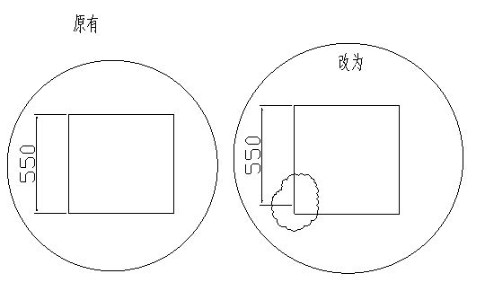

如图所示,原来用auto cad时,尺寸自动捕捉端点,跟着拉伸了50,标注尺寸变为600
' }4 g9 z2 d0 C% F# q3 ?6 L现在用 autocad  mechanical 2006 ,就是如图显示了,怎么设置??) O) }- W: M1 u  n& Y" }' R
要不就太不方便了!& Y& R" q0 m- P, G

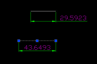

4 W3 R6 N) v) P. q  这位朋友说的是不是关联标注问题?你那个图不能说明系统没有关联标注,因为可能关联到那根竖线上了。你可以画一根直线,标注,再拉伸一下看看。 DIMASSOC系统变量的设置:0-创建分解标注;1-创建非关联标注对象;2-创建关联标注对象。在命令行输入DIMASSOC自己设置吧。
