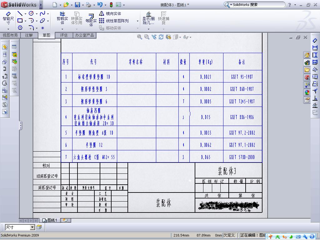

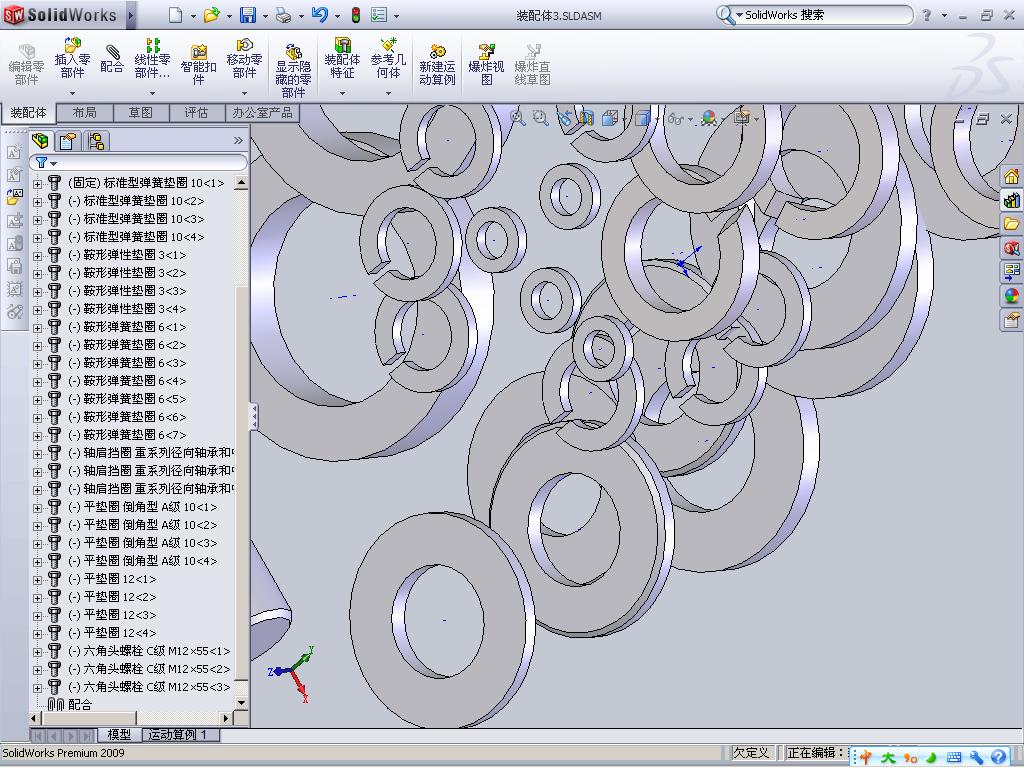

拜huwenliang大人所赐我们有了一个非常不错的TOOLBOX国标库,但是其中有一点小瑕疵在下不才给改正了一下,就是明细表里面可以正确显示标准件的详细名称了,还有就是不会出现调用错误的现象,当然这些都是从huwenliang大人的帖子中学来的,下面给出huwenliang大人的帖子链接:

 楼主| 发表于 2008-11-26 17:34:38 | 显示全部楼层 来自: 中国山东威海
修改过的SWBrowser.mdb
拜huwenliang大人所赐我们有了一个非常不错的TOOLBOX国标库,但是其中有一点小瑕疵在下不才给改正了一下,就是明细表里面可以正确显示标准件的详细名称了,还有就是不会出现调用错误的现象,当然这些都是从huwenliang大人的帖子中学来的,下面给出huwenliang大人的帖子链接:8 v- U8 D5 \0 Q0 U4 Q) S/ a" n
http://www.3dportal.cn/discuz/viewthread.php?tid=566894&extra=page%3D1; r+ e5 l! \* G$ t# d" A! @
http://www.3dportal.cn/discuz/viewthread.php?tid=531662&extra=page%3D2
6 h$ S% c7 n$ K8 h2 u8 P5 m; n 11111113.JPG ) ^6 q1 ]) Y4 V1 X: d. N: Y
下面是附件(我的版本为2009sp1):
8 i- N6 I: g, Y% I% ~; \ SWBrowser.part001.rar (1.91 MB, 下载次数: 321)
发表于 2008-11-26 17:53:11 | 显示全部楼层 来自: 中国四川德阳
下了,谢谢分享!从贴图上看,代号栏的内容应该在名称内;备注栏的内容应该在代号栏内才对。

 楼主| 发表于 2008-11-27 08:23:42 | 显示全部楼层 来自: 中国山东威海
08下不能用,至于明细表的问题是因为我公司的模板原因,各位可以自己设计明细表模板

楼主能否将你的GB零件库也共享一下,我用了你修改过的SWBrowser.mdb文件,但GB零件库是在http://www.3dportal.cn/discuz/vi ... &extra=page%3D1下载的huwenliang大侠的,楼主好像在huwenliang大侠原来的SWBrowser.mdb文件更新过标准件库,有些标件在SWBrowser.mdb文件和国标库间不能对应,所以还是不能插入
 楼主| 发表于 2008-11-28 08:26:25 | 显示全部楼层 来自: 中国山东威海
回楼上的,huwenliang的的帖子后面就有更新,我用的就是更新后的GB库
发表于 2008-11-28 10:05:49 | 显示全部楼层 来自: 中国四川资阳
谢谢,没有注意到后面的更新,现在好了
