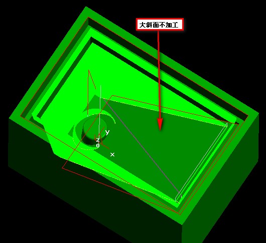

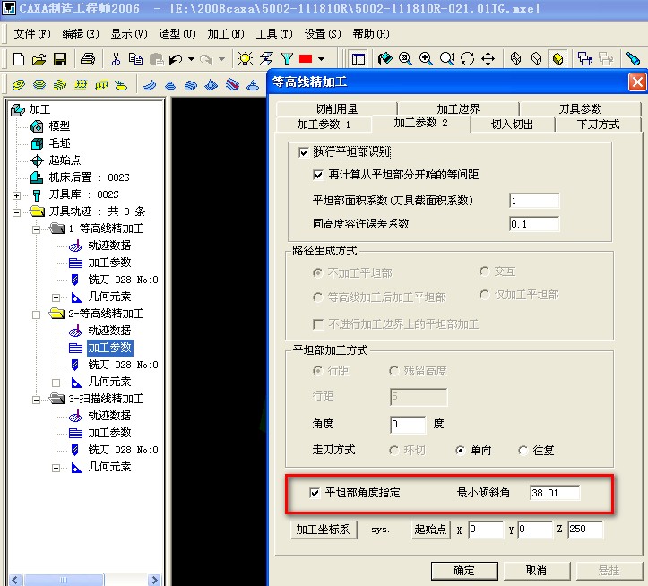

等高加工好处很多,但是对于模具中有大斜面,其加工效果不甚理想。这时使用平坦角度,在进行等高加工的同时,可以避开对大斜面的加工。如图(图中斜面读数38°)) @( J1 l9 N" f( D; s4 M
