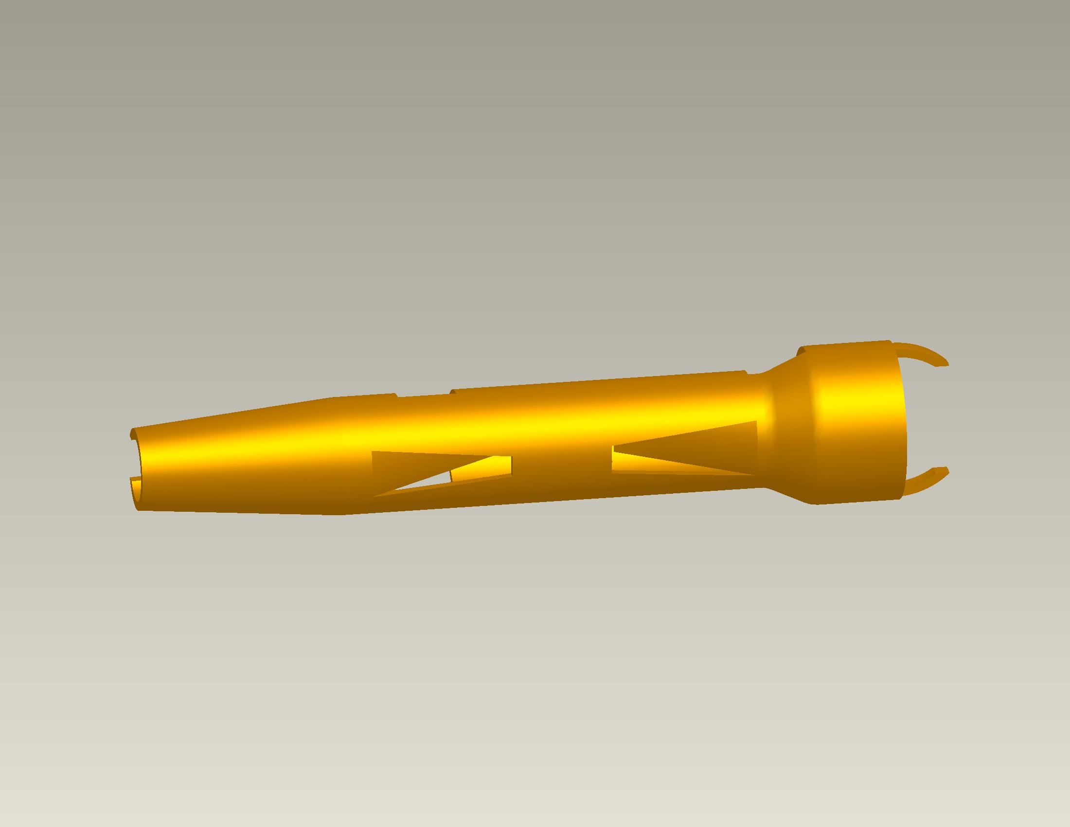

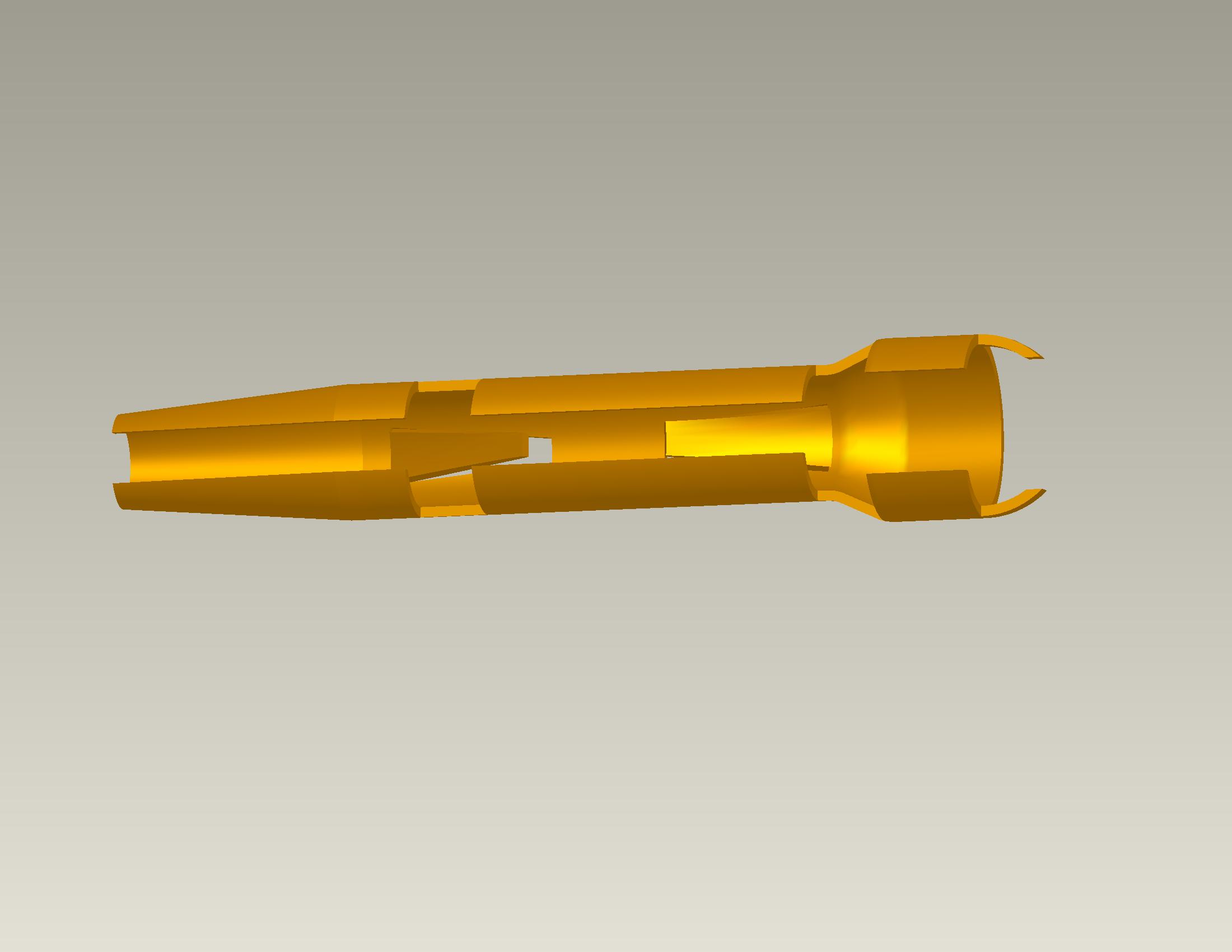

请教一下大家,如下图的零件,冲压成型是否方便?外围最大直径不超过5mm,黄铜材料,有点类似端子,请各位指教,谢谢!

开模具,冷挤压成型。不过有点难度,太长了点。
发表于 2008-11-27 22:58:59 | 显示全部楼层 来自: 中国江苏无锡
要开模的,可以考虑下铸造
发表于 2008-11-28 07:26:28 | 显示全部楼层 来自: 中国重庆
如果产量大,可以考虑
发表于 2008-11-28 11:47:39 | 显示全部楼层 来自: 中国上海
先冲出底材,这个没有问题
3 q- R, d/ I8 @* {8 T7 w成型的话,就要考虑你的脱模方法了。。。。
发表于 2008-11-28 12:47:22 | 显示全部楼层 来自: 中国辽宁沈阳
可以冲压成型
发表于 2008-11-28 13:16:38 | 显示全部楼层 来自: 中国山东济南
如果料厚不大,并且折边的精度要求不高,一般都是用冲压成型的,可以做
2 V4 {. j! K9 W, o$ C3 J脱模方式是重点% P0 I) j8 f) B) g$ s
$ [3 L! Y) o$ R  z3 L8 a[ 本帖最后由 astrokylin 于 2008-11-28 17:56 编辑 ]
发表于 2008-11-28 21:25:12 | 显示全部楼层 来自: 中国江苏常州
好像不 怎么好冲吧,长度太长,脱模好像没办法。
