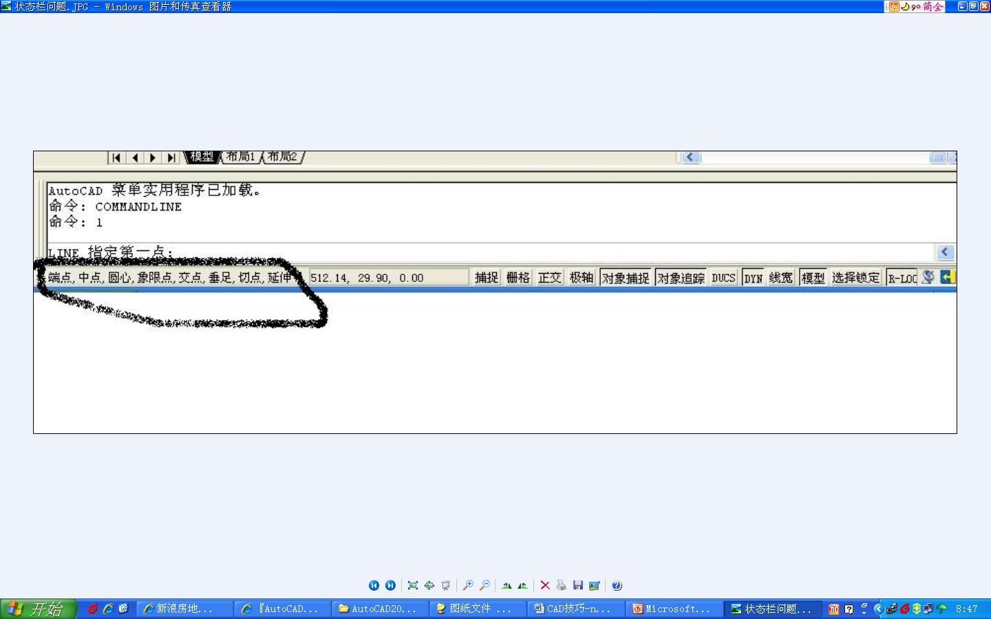

俺的cad状态栏左下总是将捕捉的各类点都显示出来,怎么将这显示去掉,回复到正常状态呢?
- O/ \3 D3 q6 K; i) _$ C6 C 状态栏问题.JPG

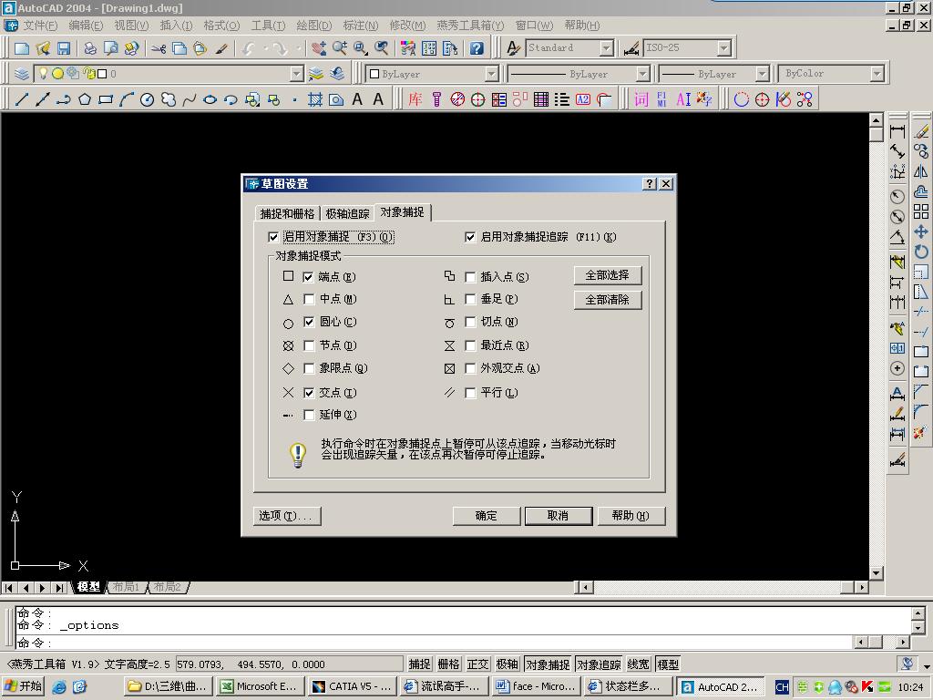

发表于 2008-11-27 09:51:41 | 显示全部楼层 来自: 中国广东佛山
从来没遇到过楼主说的情形. i7 y' C1 x% b5 j( w
在网上搜了下,modemacro命令可能有点用吧,
' a" z0 J: `& ]1 {# T. F看看这篇文章:
* Y/ H' D& ^% B- f8 mhttp://school.21tx.com/2005/03/15/12463.html
发表于 2008-11-27 10:26:20 | 显示全部楼层 来自: 中国山东烟台
按住SHIFT+右键(鼠标) 会弹出下面对话框  把不需要的关掉 应该可以
发表于 2008-11-27 11:30:06 | 显示全部楼层 来自: 巴基斯坦
2#的回答是正确的,是更改系统变量MODEMACRO# ^' M% s8 {+ ^* a- h% B4 Z2 R
在状态行显示字符串,例如当前图形的名称、时间/日期戳记或特殊模式。 6 T' p8 }/ i( Y5 g" `# O5 t' ?
使用 MODEMACRO 显示文字字符串,或使用由 DIESEL 宏语言编写的特殊文字字符串,不断计算宏的值,并基于用户选定的条件将其显示在状态行中。
发表于 2008-11-27 13:03:59 | 显示全部楼层 来自: 美国
是不是对象捕捉,去掉看看
发表于 2008-11-27 14:56:05 | 显示全部楼层 来自: 中国江苏无锡
三楼的在忽悠人,SHIFT+右键出不来你所说的.
 楼主| 发表于 2008-12-2 10:44:19 | 显示全部楼层 来自: 中国北京
系统变量MODEMACRO输入之后输入.    也 就是表示“”空的意思,可状态栏上还是出现对象捕捉所设置的点, s. H$ k6 [- u: R6 P# Q& ~% q
可以肯定的是如果不选择对象捕捉状态栏就不出现那些提示,可是我要开对象捕捉,却不想看那些没有必要的提示,各位大侠有办法吗?7 c! S! C) `' l; f% [
说明:无论输入何种画线的命令,状态栏立刻出现那些提示

发表于 2010-5-11 09:56:52 | 显示全部楼层 来自: 中国江苏苏州
10# 燃油税
: Y* }7 F! }- o0 a- ]4 @9 z( ], D, b& t" X- G' g# N
二楼的给的文章是对的,你没仔细看吧?输入modemacro命令后,在输入“ 。”就可以,记住是实心句号。
