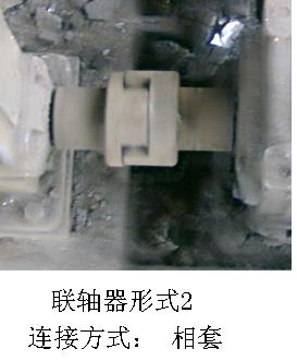

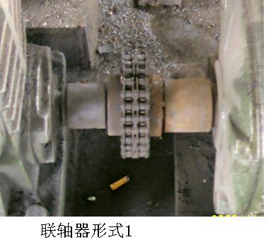

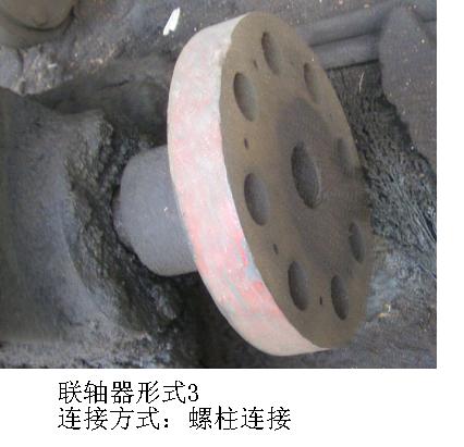

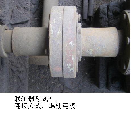

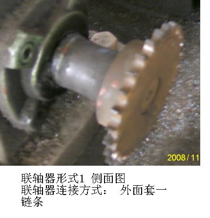

如下照片:1、2为第一种联轴器; 3 为第二种联轴器; 4、5 为第三种联轴器1 L1 _$ ?+ k" G; J) ^
所有照片来自于压力容器底座辊轮。( [/ P9 W9 Z: ]) P
1 S8 J( O4 ~" j" I0 \2 u) C2 k
那么请问这三种联轴器名为什么?各有什么优劣点? 谢谢!

回复 1# emop 的帖子
1.链条联轴器具有结构简单、装拆方便、拆卸时不用移动被联接的两轴、尺寸紧凑、质量轻、有一定补偿能力、对安装精度要求不高、工作可靠、寿命较长、成本较低等优点。' k0 I8 ]. v) o
2.星形弹性联轴器聚氨脂塑料为弹性元件,具有缓冲、减震、耐磨、拆装方便等优点,工作温度-35~+80度。聚氨脂弹性体由凸形爪块限制,可避免由于冲击产生的内部变形及离心力产生的外部变形;凸爪大的凹面,使渐开线齿上的表面压力很小,齿上即使承受过载,齿仍不会磨损或变形。
8 m3 U2 p$ c+ _& N3 P3.刚性联轴器不具有补偿被联两轴轴线相对偏移的能力,也不具有缓冲减震性能;但结构简单,价格便宜。只有在载荷平稳,转速稳定,能保证被联两轴轴线相对偏移极小的情况下,才可选用刚性联轴器。属于刚性联轴器的有套筒联轴器、夹壳联轴器和凸缘联轴器等

发表于 2008-11-27 09:55:57 | 显示全部楼层 来自: 中国山西太原
前两种即1、3都是移式刚性联轴器,第1种叫滚子链联轴器(GB/T6069-2002),允许轴向、径向有一定的移动量,可有少量的转角。允许传递转矩中等及以下。" N- {2 S; X$ w% z4 N" m  n: S
第2种叫滑块联轴器,允许轴向、径向有较大的移动量,可有一定的转角。适用于控制器和油泵装置或其他传递转矩较小的场合。
3 J3 }% C, o# M7 ^0 b第3种,图片上的安装不规范,看半联轴器图是非金属柱销联轴器,有一定的自动调心补偿量。按楼主解释说用螺柱联接,那就是固定式刚性联轴器,但又不带凸缘,可以看到,两联轴器端面几乎无间隙,径向对中有较明显误差。此联轴器无调心作用,用于转速不高的场合,能传递较大转矩。

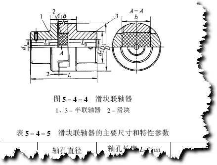

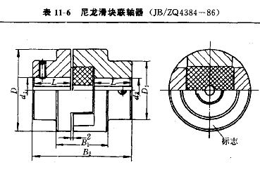

发表于 2008-11-27 10:07:34 | 显示全部楼层 来自: LAN
看来第二种形式的说法不一,楼主最好能给出一个分解后的图片。$ M. r( N/ D" R; V7 o
& c. i6 t* l3 ~* ^个人觉得gaoyns的观察正确,呵呵!
' T, ]$ t# w( k; i' `: l4 e 1.JPG ' q* ?. Z  Y( C+ B: Q$ @9 I
# d; p1 F) K  Z9 T[ 本帖最后由 虎强 于 2008-11-27 10:18 编辑 ]
发表于 2008-11-27 10:35:37 | 显示全部楼层 来自: 中国山西太原
第二种是滑块联轴器(JB/ZQ4384-86),中间有一非金属四方块。属于老标准,在化工版《机械设计手册》第三版中有,第四、第五版中已去掉。此种联轴器心性能较好,但传递转矩较小,在实际应用中现在还有一些。
hero2006 + 2 应助
发表于 2008-11-27 15:02:13 | 显示全部楼层 来自: 中国广东佛山
链条联轴器7 @) I4 S# C6 a1 f
我现在一般都用在一些可以进行微调的地方,移动一个齿位可得到较小的位移.
