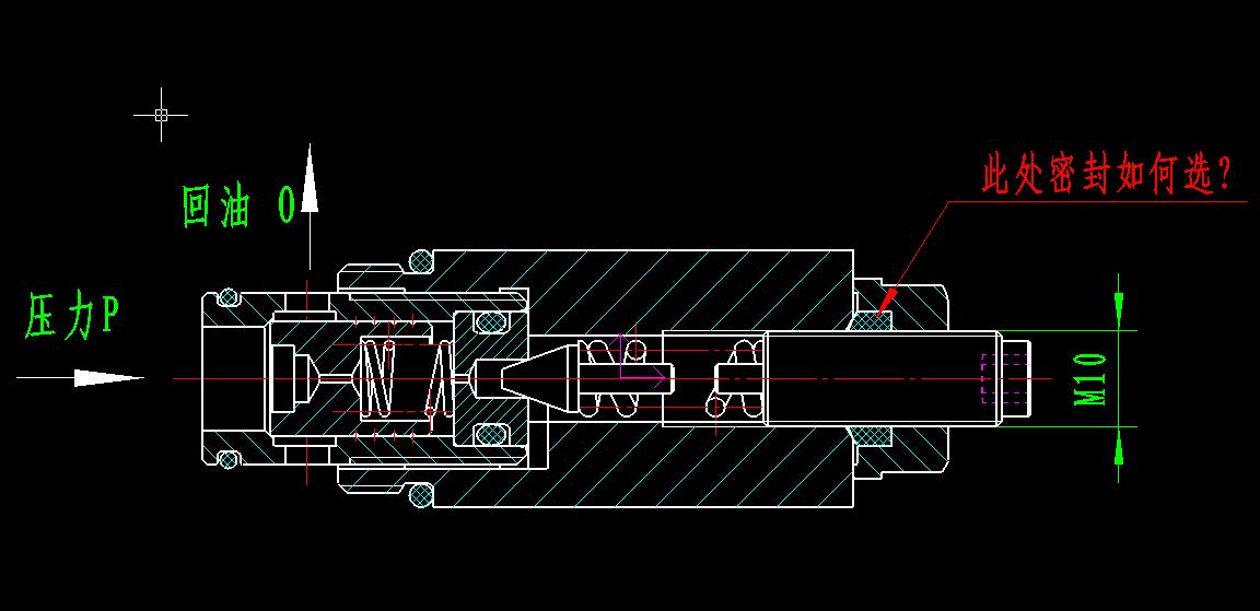

请各位帮忙分析此溢流阀调压螺纹处的密封型式(包括结构、密封件的材质、加工工艺等),谢谢!

我想你应给改一下你的结构,就是说你的螺纹处应用的密封件不好选择呀,有螺纹怎么密封呀?

一般不这样密封吧 一般密封处用光杆 你可以在调压螺杆前面密封 即弹簧座后面一点点 做两个O型圈槽 放置2个O型圈 即可以了 即在螺纹前面密封

好像大多数压力控制阀都是这么密封的。一些泵或者马达的排量调解螺栓也是这么密封的。感觉应该是用优质橡胶材料吧。

如图这种形式不是很好,建议拆一个Z2FS的阀看看调速的螺栓就知道该怎么设计了

多谢各位高手指点8 Z3 `- A  S* m
同意各位的见解
8 K7 b' D% f* h% D6 `# ^螺纹处确实不好密封,但本人确已发现许多这样的结构在各种调压机构中使用,特别是在国外的一些多路阀上(如力士乐、萱场),我分析密封件材质应该是塑料类。

楼主可以直接在此位置使用o型圈密封。

我平时也是按四楼说的做的
