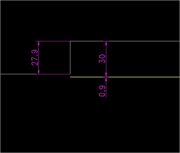

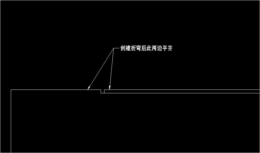

请教一个问题,我有一个钣金折弯件,在创建折弯的时候想让折弯后的边和另外一条边平齐,可是折弯线不知道画在哪里,我也不想先画好止裂槽,那样就太麻烦了,请问有什么办法,谢谢
6 s/ g' M& @. q+ ?$ C: t下面是图片:板厚3.0,折弯系数0.9,
 楼主| 发表于 2008-11-27 10:00:04 | 显示全部楼层 来自: 中国广东深圳
还有要求内R角为R0.1
发表于 2008-11-27 10:45:54 | 显示全部楼层 来自: 中国广东佛山
先画平齐的边,在以此画连接折弯边就可以了
 楼主| 发表于 2008-11-27 11:10:41 | 显示全部楼层 来自: 中国广东深圳
这个方法我知道,我的意思是已经画好展开图了,然后创建折弯的时候如何画?就是用创建折弯的方法画
