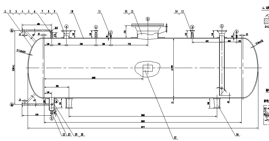

现在设计一台液化石油气储罐,混合液化石油气的设计压力在《容规》第34条有明确规定,当不知道混合液化石油气的组分,也不知道混合液化石油气50℃饱和蒸汽压力,那么这台液化石油气的设计压力如何确定?液化石油气中一定不含丙稀吗???1 C- |8 d  t# m0 O8 a/ _7 b8 f& [; `

按最高的取见容规
发表于 2008-11-27 16:05:16 | 显示全部楼层 来自: LAN
1、按照液化石油气的国标,液化石油气中可能含有烯烃。& f5 I+ u8 V3 r! g
2、可以按1.77Ma设计。
发表于 2008-11-27 19:33:03 | 显示全部楼层 来自: 中国辽宁抚顺
个人觉得应该取2.16MPa
发表于 2008-11-28 08:07:05 | 显示全部楼层 来自: 中国浙江绍兴
回复 4# Michael529 的帖子
2.16?你是在说液氨吗?
发表于 2008-12-1 13:06:25 | 显示全部楼层 来自: 中国广东广州
液化石油气中很可能含有丙稀,一般都是按1.77MPa来设计的。
