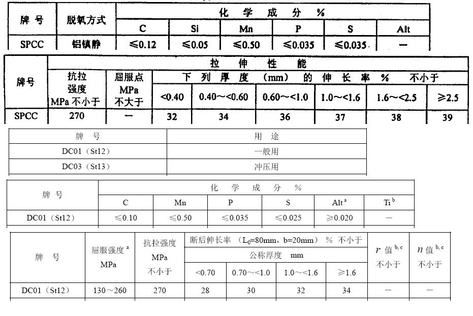

那位大侠知道SPCC,DC01,Q235的区别在什么地方,好像都是冷轧板,但为什么要用这么多牌号??
发表于 2008-11-27 11:08:58 | 显示全部楼层 来自: 中国上海
SPCC是宝钢冷轧板的牌号,是厂牌号
0 v9 s' ^0 W# Z' U+ o% c5 u- QDC01不大清楚
0 Z0 F* D" C+ zQ235 是国标一般碳素结构钢的牌号,是国家规定的通用牌号,! G- E7 I- J0 L: p* a4 p
一般只要求强度,不要求含碳量制作工艺等等。

发表于 2008-11-27 12:38:16 | 显示全部楼层 来自: 中国福建厦门
我记得SPCC是日本冷轧钢板的牌号,钢板表面粗糙度比较好。
* t7 l3 M5 o5 V% N4 O; s7 _; f不过这种牌号在国内也常用,
5 r6 o. o! J! u$ j$ A7 r9 ]比如还有日本的不锈钢牌号SUS304等,
$ J; N% S# c" G1 B4 U& q: y; v$ }在国内也很常用这种牌号。' k* v- U4 r. U$ ]7 ?, Q
Q235 是国标一般碳素结构钢的牌号。6 L7 @9 Y+ Q: Y) I$ d4 B
没有指明是冷轧还是热轧,也就是钢板表面状态未明确。9 X$ t) Z; S- q; O' c5 ?8 L
DC01我就不清楚了。1 v9 y2 J& y8 t( X) i0 L

发表于 2009-2-22 11:58:18 | 显示全部楼层 来自: 中国江苏无锡
3 s6 k4 v# K6 Z1 e( i! E% B, S% C& z, P% w0 I# C/ u- K: N) @" b
DC01德国冷轧钢板的牌号2 z; U# l4 X& d5 A7 R: ~
5 t9 H6 P! K6 p+ n1 w1 ?作为世界工厂的中国,在国内市场上也标明这些牌号(譬如宝钢就有这些冷轧钢板)。
发表于 2009-2-23 08:01:31 | 显示全部楼层 来自: 中国河北秦皇岛
DC01德国的,spcc是宝钢的, 多学习啦
