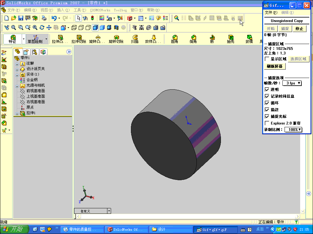

发表于 2008-11-27 15:09:26 | 显示全部楼层 来自: 中国四川德阳
用“注解”,在工作区插入注解,将其链接到属性,定义属性为质量,工作区显示的重量值就会随着模型改变而改变。我已做好动画,但在单位上网受限制,传不上来。3 y9 ]  e( F  W! o2 F- u# w9 |, L
