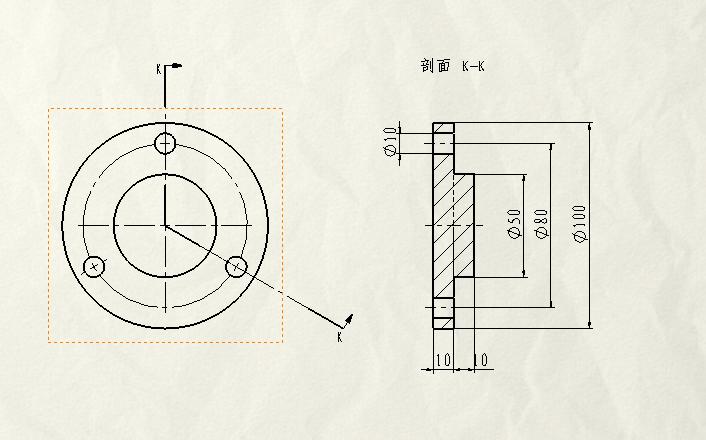

旋转剖的直径标注方法曾困扰我很久,今天终于研究出来,不敢独吞现拿来分享,希望已经会的高手不要嘲笑- \. S( s- l. f4 d! r
: T( M) y9 [8 W( a1 ~% N: q; Q在剖面视图插入模型尺寸就可以,原来这么简单

回复 1# maichengyou 的帖子
直接智能尺寸不就可以吗?不明白?
 楼主| 发表于 2008-11-27 14:48:27 | 显示全部楼层 来自: 中国广东佛山
回复 4# zhaowenzhu 的帖子
直接智能尺寸是标不出的,你自己试试
发表于 2008-11-27 14:54:34 | 显示全部楼层 来自: 中国河北唐山
回复 5# maichengyou 的帖子
刚试过,没问题的。2007版本上
 楼主| 发表于 2008-11-27 14:57:17 | 显示全部楼层 来自: 中国广东佛山
难道2008版本倒退了 我只用过2008版本
