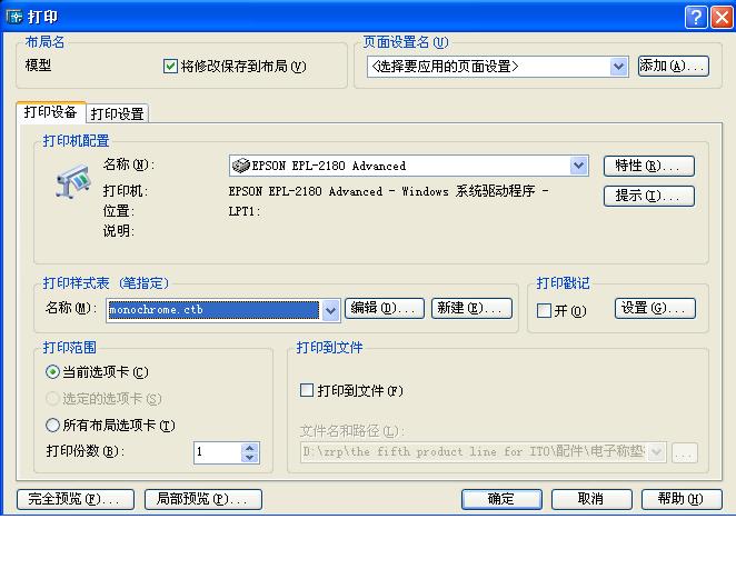

执行打印命令后,在弹出的对话框中,第三行吧选“打印设备”,其下的“打印样式表”的名称随便选一个,点编辑,在弹出的另一对话框中的格式视图下选择所有“打印样式”,把右边特性下的颜色改为“黑色”,(默认是使用对象颜色),确定后退出就可以了。+ k. G) |9 O) w/ C; Y

打开文件后,打开“特性”对话框,不要选择任何图元,在对话框中应该有“打印样式”,在“打印样式表”中选择“monochrome.stb”,这个就是单色打印,打印出黑色。
; R% U1 C3 X% {/ ?! f! o在页面设置中也可以选择打印样式表。4 z5 j5 E* [$ T7 l  x: g9 e
如果都需要打印成黑色,可以把模板上的打印样式表改为“monochrome.stb”,仍然保存为模板,下次打印就不用重新设置了。

发表于 2008-11-27 15:36:31 | 显示全部楼层 来自: 中国广东深圳
回复 1# ms365 的帖子
4楼说的正确,参照以下图片
